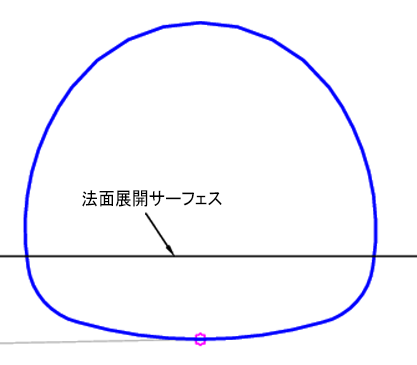

最初のポイントをアタッチメント ポイントに設定します。法面展開サーフェスがプレート下部の下またはライズ寸法の上にある場合、鋼板全体が作成されます。法面展開サーフェスが鋼板内部にある場合、鋼板が部分的に作成されます。各プレートの角度は、プレート角度の 10% ずつ、10 個の横断に分割されます。横断内で法面展開が起こり、横断がそれ以上処理されなくなるまで、横断がテストされます。
