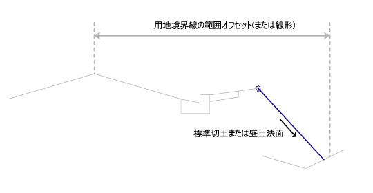

ケース 1 を次の図に示します。
標準法面展開勾配で、集排水ポイントがオフセットの境界範囲内に配置されています(オフセットの境界は、数値でも線形の配置でも指定できます)。

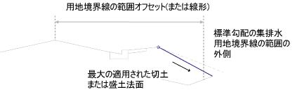

ケース 2 を次の図に示します。
標準法面展開勾配では、集排水ポイントがオフセットの境界範囲外に配置されてしまいます(オフセットの境界は、数値でも線形の配置でも指定できます)。[勾配を保持]入力パラメータが[最大勾配を保持]に設定されている場合、勾配は最大値まで増加します。この時点では、最大勾配が保持され、集排水ポイントは用地境界線の範囲を超えて配置されます。

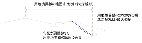

ケース 3 を次の図に示します。
標準法面展開勾配では、集排水ポイントがオフセットの境界範囲外に配置されてしまいます(オフセットの境界は、数値でも線形の配置でも指定できます)。[勾配を保持]入力パラメータが[最大勾配をオーバーライド]に設定されている場合、勾配の制限が無視され、集排水ポイントは用地境界線オフセットの範囲内に配置されます。
