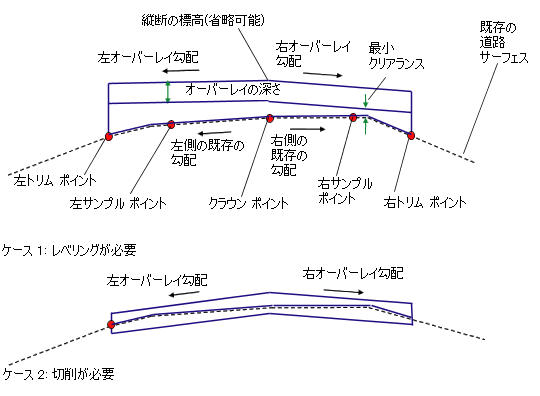

このアセンブリは、クラウン付きの既存道路にオーバーレイ層を追加します。その際、必要に応じてレベリング層および切削層を追加します。
アタッチメント ポイントは、オーバーレイ表層のクラウン ポイントにあります。

クラウン ポイントのオフセット |
クラウン ポイントのオフセット。クラウンおよびサンプル ポイントは、既存の道路の左右勾配を計算するために使用されます。 |
数値 |
0.0 |
左サンプル ポイントのオフセット |
左サンプル ポイントのオフセット |
数値 |
0.0 |
右サンプル ポイントのオフセット |
右サンプル ポイントのオフセット |
数値 |
0.0 |
左トリム ポイント |
左トリム ポイントのオフセット。オーバーレイ層左側の外端を定義します。 |
数値 |
0.0 |
右トリム ポイント |
右トリム ポイントのオフセット。オーバーレイ層右側の外端を定義します。 |
数値 |
0.0 |
左オーバーレイ勾配のオプション |
左オーバーレイ勾配を選択リストで指定します。(a)ユーザ定義。(b)内側サンプル ポイントから外側サンプル ポイントまでの勾配と一致する勾配。(b)基線線形の外側車線横断勾配摺り付け勾配。 |
選択リスト |
一致勾配 |
既定の左オーバーレイ勾配 |
ユーザ定義の勾配を指定します。 この値は、一致勾配や横断勾配摺り付け勾配により適切な値が返されない場合にも適用されます。 |
数値、勾配 |
- 2.0 % |
右オーバーレイ勾配のオプション |
右オーバーレイ勾配を選択リストで指定します。(a)ユーザ定義。(b)内側サンプル ポイントから外側サンプル ポイントまでの勾配と一致する勾配。(b)基線線形の外側車線横断勾配摺り付け勾配。 |
選択リスト |
一致勾配 |
既定の左オーバーレイ勾配 |
数値、勾配 |
- 2.0 % |
% 勾配許容差 |
オーバーレイ勾配で使用可能な値は、設計値によって異なります。オーバーレイ勾配に[M]オプションを指定している場合、勾配許容誤差は使用されません(詳細については、以下の「動作」を参照)。 |
数値、正 |
0.5% |
縦断を使用 |
オーバーレイ層上面の位置を、内側トリム ポイント上のコリドー縦断標高の位置になるよう調整するか、または[最小クリアランス]の値に基づいて上下方向に調整するかを決定します。 |
選択リスト |
最小クリアランスを使用 |

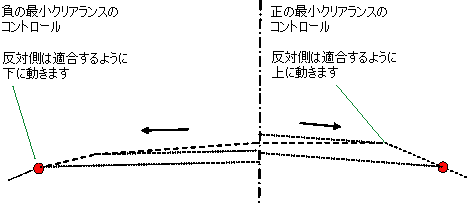

最小クリアランス(+/-) |
既存サーフェスとオーバーレイ層底面との垂直最小クリアランス。正の値を指定すると、オーバーレイ底面リンクが既存サーフェスの上側に配置され、オーバーレイの下側にレベリング層が作成されます。負の値を指定すると、オーバーレイ底面リンクが既存サーフェス内に配置され、オーバーレイ層と既存サーフェスが重なる部分に切削層が作成されます。 |
数値 |
0.100 m 0.30 ft |
オーバーレイの深さ |
オーバーレイ層の厚さ |
数値、正 |
0.100 m 0.30 ft |

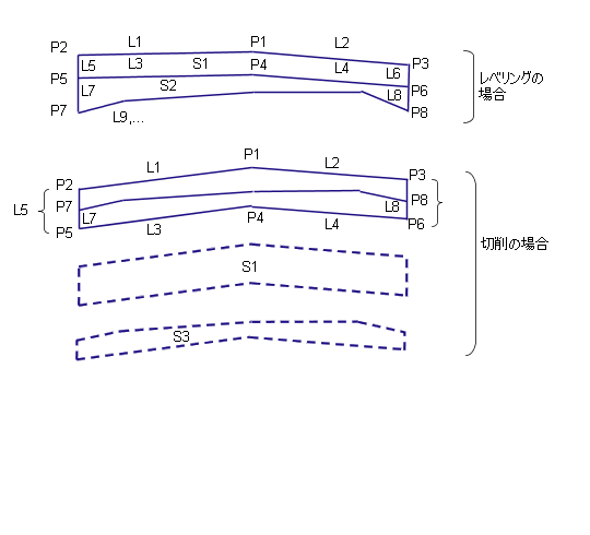

このサブアセンブリは、オーバーレイ層の上面と底面を定義する平行リンクをクラウン ポイントの左右それぞれに挿入し、それらをクラウン ポイントで結合します。リンクはクラウン ポイントのオフセットから、左および右のトリム オフセットまで挿入されます。
オーバーレイ勾配
既存サーフェスの勾配は、クラウン ポイントと左右各サンプル ポイント間の勾配によって決定されます。オーバーレイ層の勾配は、次のプロセスにより決定されます。
オーバーレイの標高
オーバーレイ ポイントの標高は、次のプロセスにより決定されます。
最小クリアランス ポイント
最小クリアランスが適用されるポイントは、次の図で示すように決定されます。
レイアウト モードの場合、このサブアセンブリは任意のアタッチメント ポイントを基準とする -2% の勾配を持つオーバーレイ層を表示します。
次の表は、このサブアセンブリのポイント、リンク、およびシェイプ コードのうち、コードが割り当てられているものを一覧表示しています。このサブアセンブリのポイント、リンク、シェイプ コードのうち、コードが割り当てられていないものは表に含まれません。
ポイント、リンク、またはシェイプ |
コード |
説明 |
P1 |
Crown |
表層上におけるクラウン |
P2、P3 |
EOV |
表層上におけるオーバーレイの端 |
P4 |
Crown_Overlay |
オーバーレイ底面におけるクラウン |
P5、P6 |
EOV_Overlay |
オーバーレイ底面の端 |
L1、L2 |
上面、表層 |
オーバーレイの上面 |
L3 ~ L6 |
オーバーレイ |
オーバーレイ リンク。L5 および L6 は、レベリングおよび切削のどちらの場合でも、オーバーレイ底面から上面に向かって作成される点に注意してください。 |
L7、L8 |
レベル 切削 |
既存サーフェスからオーバーレイ底面までの垂直線。 Level - レベリング用。 Mill - 切削用。 |
S1 |
オーバーレイ |
オーバーレイの上面と下面で挟まれた領域。切削処理の場合は、次に示すように、この領域と切削領域(S3)とが重なります。 |
S2 |
レベル |
既存サーフェスの上側とオーバーレイ底面の下側で挟まれた部分(レベリングの場合) |
S3 |
切削 |
既存サーフェスの下側とオーバーレイ底面の上側で挟まれた部分(切削の場合)。次に示すように、この領域とオーバーレイ領域とが重なります。 |
