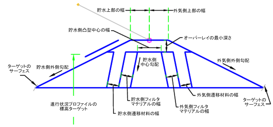

Dam サブアセンブリは、ダムの表現を作成するためのリンクを挿入します。進行状況プロファイルは、進行状況を反映するようにダム ジオメトリを調整するためのものです。
アタッチメント ポイントは、ダムの中心にあります。

| 貯水側外側勾配 | 貯水に面しているダムの外側勾配 | 勾配 | 2 ( : 1) |
| 外気側外側勾配 | 貯水に背を向けた外側勾配 | 勾配 | 2 ( : 1) |
| 貯水側中心勾配 | 貯水に面しているダムの中心勾配 | 勾配 | 0.2 ( : 1) |
| 外気側中心勾配 | 貯水に背を向けた中心勾配 | 勾配 | 0.2 ( : 1) |
| 凸型の中心厚さ | ダム上部の中心の厚さ | 数値、正 |
1.5 ft 0.45 m |
| 貯水側凸型中心の幅 | コントロール ポイントから貯水に面した側までの幅 | 数値 |
2 ft 0.6 m |
| 外気側凸型中心の幅 | コントロール ポイントから外気に面した側までの幅 | 数値 |
4 ft 1.2 m |
| 外気側遷移材料の幅 | 土石と貯水の反対側に面した中心の間の遷移材料の幅 | 数値、正 |
2 ft 1.2 m |
| 貯水側遷移材料の幅 | 土石と貯水に面した中心の間の遷移材料の幅 | 数値、正 |
2 ft 1.2 m |
| 貯水側フィルタ マテリアルの幅 | 貯水に面したフィルタ マテリアルの幅 | 数値、正 |
2 ft 1.2 m |
| 外気側フィルタ マテリアルの幅 | 貯水の反対側に面したフィルタ マテリアルの幅 | 数値、正 |
2 ft 1.2 m |
| ライナー マテリアル オフセット | ライナーが横断で表示するために表層からオフセットする必要がある距離 | 数値、正 |
0.25 ft 0.1 m |
| 貯水上部の幅 | 参照ポイントから貯水までを測定されるダムの上部の幅 | 数値、正 |
7.5 ft 2.2 m |
| 外気側上部の幅 | 参照ポイントから反対側の貯水までを測定されるダムの上部の幅 | 数値、正 |
7.5 ft 2.2 m |

| ダム法面展開サーフェス | 法面展開サーフェスの名前。ターゲットとして使用できるオブジェクト タイプはサーフェスです。 | 必須 |
| 進行状況プロファイル | 標高ターゲットの標高に基づいてダムの進行状況を表示する場合に使用します。標高を指定するターゲットとして、縦断、3D ポリライン、計画線、および測量図形の各オブジェクト タイプが使用できます。 | オプション |
なし。
なし
最初のポイントをアタッチメント ポイントに設定します。外側法面展開リンクが作成されます。ダムの内部構造は、入力パラメータに基づいて作成されます。ダムの底部サーフェスは、[ダム法面展開サーフェス]に基づいています。
進行状況プロファイルがある場合、シェイプは進行状況の標高に基づいて計算されます。標高は水平サーフェスとして適用されます。
レイアウトモードの場合、入力パラメータで高さ 20 ft (6 m)を指定してダムを表示します。
