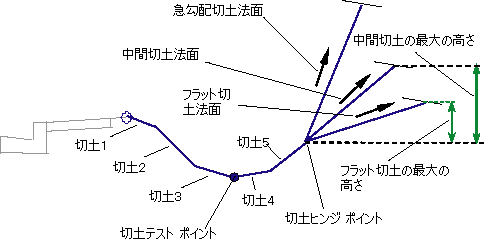

中間切土法面 |
フラット切土法面リンクが[フラット切土の最大の高さ]を超える場合に試行する切土法面 |
数値、正 |
4 ( : 1) |
中間切土の最大の高さ |
[中間切土法面]を使用して結ぶ場合のリンクの最大の高さ |
数値、正 |
3 m 10 ft |
急勾配切土法面 |
中間切土法面リンクが[中間切土の最大の高さ]を超える場合に使用する切土法面 |
数値、正 |
2 ( : 1) |

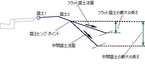

中間盛土法面 |
フラット盛土法面リンクが[フラット盛土の最大の高さ]を超える場合に試行する盛土法面 |
数値、正 |
4 ( : 1) |
中間盛土の最大の高さ |
[中間盛土法面]を使用して結ぶ場合のリンクの最大の高さ |
数値、正 |
3 m 10 ft |
急勾配盛土法面 |
中間盛土法面リンクが[中間盛土の最大の高さ]を超える場合に使用する盛土法面 |
数値、正 |
2 ( : 1) |

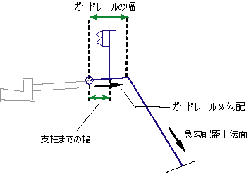

ガードレールの幅 |
[急勾配盛土法面]を使用する盛土法面のガードレール拡幅リンクの幅。ガードレール拡幅を行わない場合は、ゼロを使用します。 |
数値、正 |
0.6 m 2 ft |
ガードレール % 勾配 |
ガードレール拡幅リンクの % 勾配 |
数値 |
-2 (%) |
ガードレールを含む ガードレールを含まない |
ガードレール拡幅セグメント上にガードレール構造物のリンクを挿入する場合は、[追加]を選択します。ガードレール構造物を挿入しない場合は、[省略]を選択します。 |
追加/省略 |
省略 |
支柱までの幅 |
アタッチメント ポイントからガードレールの支柱の内側の端までの幅(ガードレールを含める場合) |
数値 |
0.3 m 1 ft |

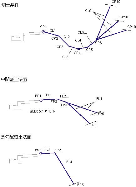

このサブアセンブリを使用して、さまざまな構成のガードレール設置路肩、切土横断、盛土横断を作成できます。道路の端から切土交点ヒンジ ポイントまでの切土横断で最大 8 個までのリンクを設定でき、任意の 1 つのリンクを切土テスト ポイントとして使用できます。また、盛土ヒンジ ポイントまでに最大 3 個まで盛土リンクを設定でき、急勾配盛土条件の特殊なガードレール路肩拡幅を作成することができます。
切土リンクは、切土 1、切土 2、...切土 8 と表されます。[切土テスト ポイント]の入力値は、どの切土リンクの終点が切土テスト ポイントであるかを表しています。論理プロセスは次のとおりです。
サブアセンブリ図の切土例では、5 個の切土リンクが定義されています。切土テスト ポイントは、3 番目のリンクにあります。盛土例では、2 個の盛土リンクが定義されています。

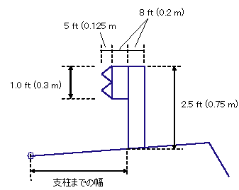

急勾配盛土法面の使用基準を満たす盛土横断には、ガードレール構造物が適用されます。この使用基準を満たし、かつ[ガードレールの幅]がゼロでなく、[ガードレールを含む]で[はい]が設定されている場合は、ガードレール構造物が測点に描画されます。ガードレール構造物の寸法は、次の図のように固定されています。
