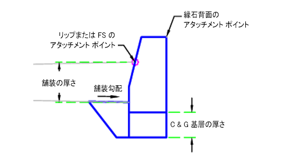

SLOCountyCurbs サブアセンブリは、サンルイスオビスポ郡の標準プランに従って、縁石、側溝、歩道を作成するためのリンクとシェイプを挿入します。
使用する寸法が標準プランの解釈と一致することを確認する必要があります。

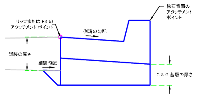

縁石と側溝:
縁石:

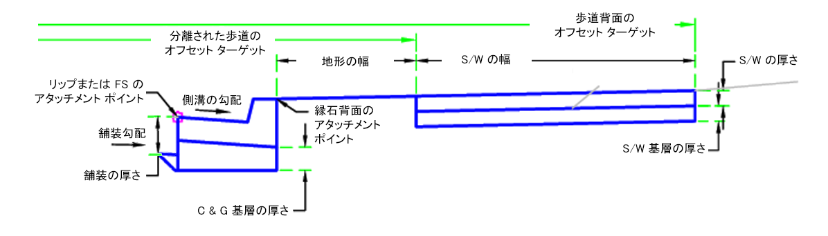

分離された歩道:

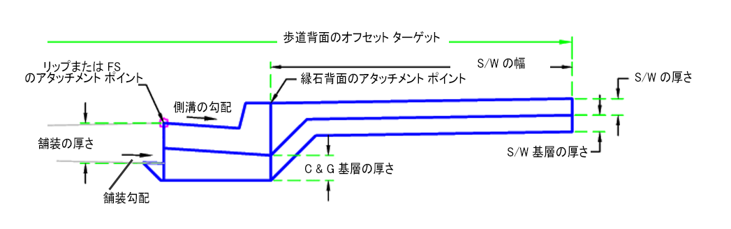

一体型歩道:
アタッチメント ポイントはリップ(または FS)と縁石の背面にあります。このコンポーネントは、右側または左側のどちらにもアタッチできます。

| 分離された歩道のオフセット | 歩道の幅の固定値を変更し、歩道の内側の端とオフセット線形を繋ぐ場合に使用します。幅を指定するターゲットとして、線形、ポリライン、計画線、および測量図形の各オブジェクト タイプが使用できます。 | オプション |
| 歩道の背面のオフセット | 歩道の幅の固定値を変更し、歩道の外側の端とオフセット線形を繋ぐ場合に使用します。幅を指定するターゲットとして、線形、ポリライン、計画線、および測量図形の各オブジェクト タイプが使用できます。 | オプション |
