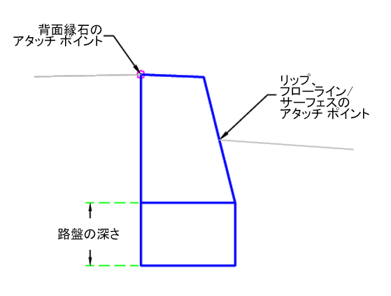

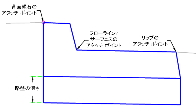

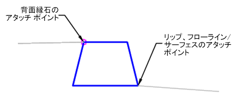

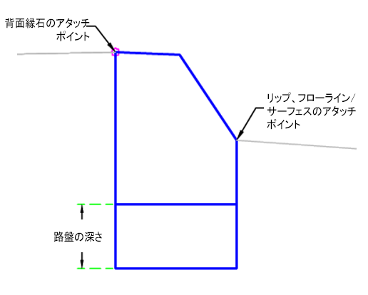

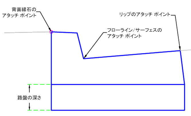

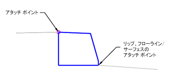

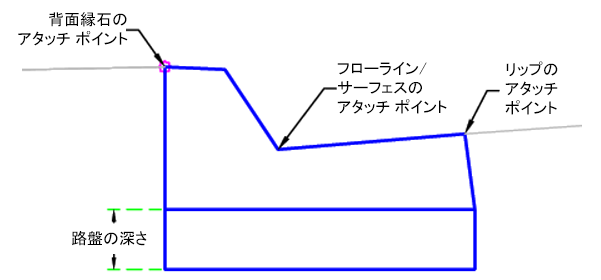

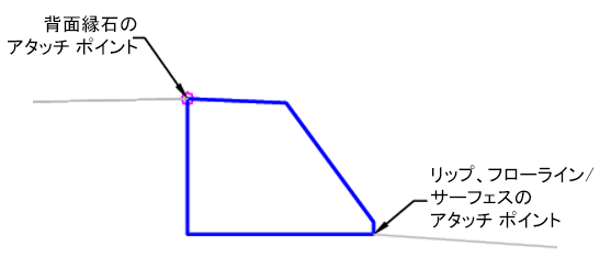

アタッチメント ポイントは、側溝のフランジ ポイント、縁石の背面、または縁石の前面にあります。

| 縁石タイプ | 使用する縁石を指定します。 | A1-6 / A1-8 / A2-6 / A2-8 / A3-6 / A3-8 / D1-6 / D1-8 / C1-6 / C1-8 / B1-6 / B2-6 / B3-6 / D2-6 / C2-6 | A1-6 |
| アタッチ ポイント | 縁石のアタッチ ポイントの位置を指定します。 | リップ/背面縁石/フローライン サーフェス |
10.0 ft 3.0 m |
| 路盤の深さ | フランジ ポイントにおける路盤の深さ。路盤がない場合は、ゼロを指定します。 | 数値、正 |
0.5 ft 0.150 m |

縁石と側溝のリンクは、サブアセンブリ内に保存された値に基づいて挿入されます。寸法はすべて、ゼロ以外の正の値です。路盤の深さをゼロ以外に指定すると、路盤層は挿入されません。路盤層は縁石の背面の下端で閉じられます。
このサブアセンブリは、(a)側溝(またはリップ)の内側の端、(b)縁石の背面、(c)縁石や側溝のフローライン(またはサーフェス)にアタッチメント ポイントを持つ、選択した縁石、街渠、またはサーフェス縁石、のシェイプを作成します。

APWA 縁石 A1-6 と A1-8
