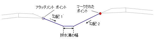

このアセンブリは、アタッチメント ポイントと、直前に名前でマークされたポイントとの間に凹型中央分離帯の横断図を作成します。
結合ポイントがまだマークされていない場合は、最初にマークポイント サブアセンブリを使用してください。
アタッチメント ポイントは、左右一方の中央分離帯排水溝勾配の外端にあります。定義済みのマークされたポイントは、他方の中央分離帯排水溝勾配の外端にあります。アタッチメント ポイントとマークされたポイントの位置は、左右入れ替わってもかまいません。

アタッチメント ポイントとマークされたポイントの位置を決定します。マークされたポイントは、アタッチメント ポイントの左右どちら側に位置してもかまいません。アタッチメント ポイントを起点とするリンクは勾配 1 の指定に、マークされたポイントを起点とするリンクは勾配 2 の指定に従い、それぞれのリンクが交差するまで内側に延長されます。排水溝の幅を指定すると、交差する両勾配間に、水平の排水溝底部リンクが挿入されます。

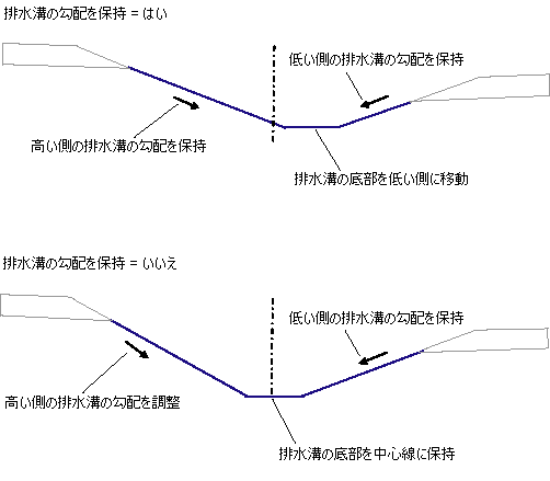

排水溝の勾配
排水溝勾配の上端標高が左右で異なると、排水溝の位置が中心から左右どちらかにずれる場合があります。この場合には、2 つのオプションが用意されています。[排水溝の勾配を保持]を[はい]に設定すると、左右両側の勾配で[勾配 1]および[勾配 2]の値が固定され、排水溝の底部が中心から上端標高の低い勾配側に移動します。[いいえ]に設定すると、排水溝の底部が左右勾配の上端の中央になるよう調整されます。また、上端標高が低い側の勾配が固定され、高い側の勾配はそれに合わせて調整されます。
