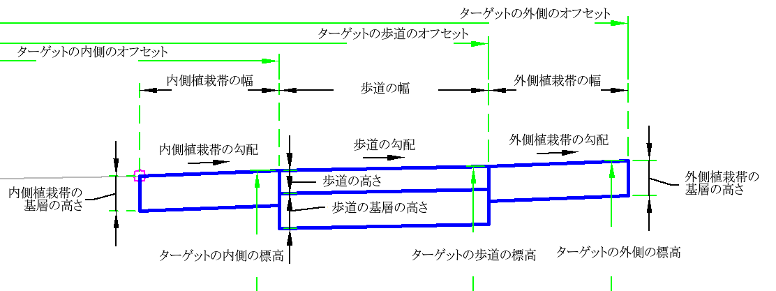

SidewalkSlopesAndBase サブアセンブリを使用すると、両脇に植栽帯を配置したコンクリート歩道のリンクを作成することができます。
アタッチメント ポイントは、内側植栽帯の内端にあります。通常、SidewalkSlopesAndBase サブアセンブリは、縁石の背面か舗装の端にアタッチされます。

内側の植栽帯、歩道、および外側の植栽帯リンクが、指定した勾配でアタッチメント ポイントから外側に向かって挿入されます。植栽帯は、幅にゼロを指定することで、省略することができます。
必要に応じて、オフセット線形にアタッチすると、さまざまな要素の幅を取得することができます。また、オフセット縦断に繋ぐと、横断勾配を生成することができます。
レイアウト モードの場合、サブアセンブリは、植栽帯、歩道、基層で構成されるリンクを表示します。
