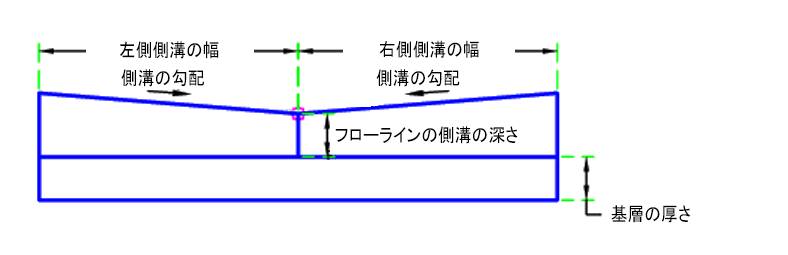

例 1: 両方

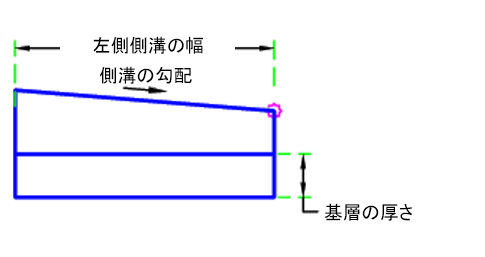

例 2: 左

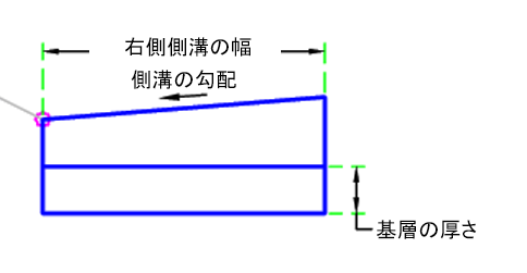

例 3: 右
アタッチメント ポイントは、交差する側溝のフローラインにあります。このコンポーネントは、右側または左側のどちらにもアタッチできます。

| 作成方向 | サブアセンブリを配置する側を指定します。 | 左側/右側 | 右側 |
| 側溝の構成 | 左、右、または両方を作成する場合の寸法 | 両方/左/右 | 両方 |
| 基層の厚さ | 側溝下の基層の厚さ | 数値、正 |
0.5 ft 0.15 m |
| フローラインの側溝の深さ | フローラインの側溝の深さ | 数値、正 |
0.5 ft 0.15 m |
| 側溝の勾配 | 側溝の勾配 | 数値 | 8 (%) |
| 左側側溝の幅 | 左側側溝の幅 | 数値、正 |
3 ft 0.9 m |
| 右側側溝の幅 | 右側側溝の幅 | 数値 |
3 ft 0.9 m |
