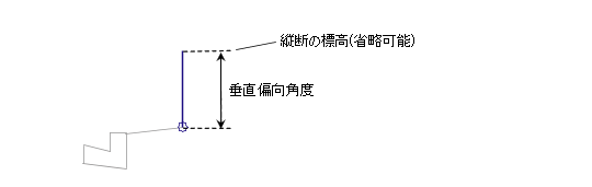

このサブアセンブリは、指定する垂直偏向角度で垂直サーフェス リンクを追加するための汎用ユーティリティです。
コリドー モデルを作成している場合は、縦断を指定して変動垂直偏向角度を使用することができます。
アタッチメント ポイントは、リンクの内側の端にあります。このサブアセンブリは、アタッチメント ポイントの左右いずれの方向にも挿入できます。

指定した垂直偏向角度で、アタッチメント ポイントから垂直リンクが追加されます。[垂直偏向角度]に縦断名を指定すると、リンクの終点は縦断の標高になります。
レイアウト モードの場合、指定した +/- 垂直偏向角度に基づくリンクが表示されます。
