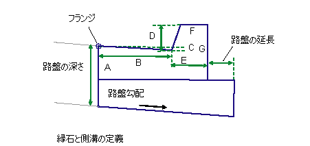

寸法 A (mm/in) |
フランジ ポイントでの側溝の深さ |
数値、正、 ゼロ以外 |
175 mm 7 in |
寸法 B (mm/in) |
フランジ ポイントから側溝のフローラインまでの幅 |
400 mm 16 in |
寸法 C (mm/in) |
フランジ ポイントから側溝のフローラインまでの深さ |
数値、正、 ゼロ以外 |
25 mm 1 in |
寸法 D (mm/in) |
側溝のフローラインから縁石の上面までの高さ |
数値、正、 ゼロ以外 |
150 mm 6 in |
寸法 E (mm/in) |
側溝のフローラインから縁石の背面までの幅 |
数値、正、 ゼロ以外 |
200 mm 8 in |
寸法 F (mm/in) |
縁石の上面の幅 |
数値、正、 ゼロ以外 |
150 mm 6 in |
寸法 G (mm/in) |
縁石の背面の高さ |
数値、正、 ゼロ以外 |
325 mm 13 in |

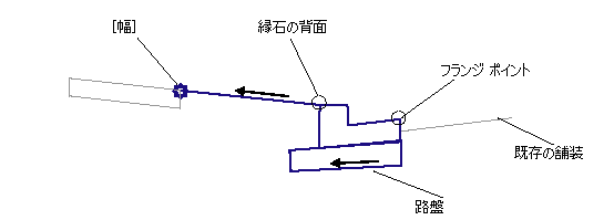

芝生帯の高い方を特定するために、上記のデータを使用できない場合は、アタッチメント ポイントによって定められるオフセットを使用してポイント P10 が設定されます。路盤深さにゼロ以外の値を指定すると、[路盤の延長]で指定した幅だけ、縁石の背面から路盤層が延長されます。次の図で示すように、路盤層が縁石背面の下端で閉じられます。
レイアウト モードの場合、このサブアセンブリはアタッチメント ポイントと基線から取得される既定のフランジ ポイント オフセットに基づいて設定されます。芝生帯の幅は、「フランジ ポイントからアタッチメント ポイントまで」の距離から、縁石と側溝の合計幅を引くことで計算されます。2% の勾配で、芝生帯(または縁石背面)の低位側が計算されます。このポイントから、指定した入力パラメータで縁石と側溝の残りの部分が描画されます。
