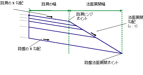

このサブアセンブリは、全体(舗装、基層、路盤層)を法面展開勾配に延長した舗装後の路肩を挿入します。
アタッチメント ポイントは、舗装路肩の内端にあります。通常、この点は走行車線の外側の端にあります。

| 路盤法面展開のタイプ | 法面展開リンクについて、可変幅で固定勾配タイプにするか、可変勾配で固定幅タイプにするかを選択します。 | オプションのリスト: (a)[勾配を保持、幅を調整]、(b)[幅を保持、勾配を調整] | 勾配を保持、幅を調整 |
法面展開勾配 |
法面展開リンクの固定勾配の値で、[勾配を保持]オプションを選んだ場合に使用されます。 |
数値、正 |
4 ( : 1) |
法面展開幅 |
法面展開リンクの固定幅の値で、[幅を保持]オプションを選んだ場合に使用されます。 |
数値、正 |
5.40 ft 1.8 m |

[路肩の幅]と[既定の路肩勾配]の指定値を基に、路肩の表層を、アタッチメント ポイントから外側の方向に挿入します。路盤リンクは、表層より下方向に[路盤の深さ]で指定した距離の位置を始点にしたアタッチメント ポイントから挿入します。
路肩の法面展開リンクは、固定勾配([法面展開の勾配を維持]が[はい])または固定幅([法面展開の勾配を維持]が[いいえ])のいずれかのオプションで挿入できます。固定勾配を使用すると、法面展開リンクが、路肩の外端から路盤リンクと交差するまで延長されます。固定幅を使用すると、路盤層が路肩の外端から法面展開の幅だけ延長され、法面展開リンクが路盤の端に接続します。
表層 1、表層 2、および基層サーフェスが、路肩の法面展開リンクと交差するまで、表層と平行に指定した深さで挿入されます。
レイアウト モードの場合、このサブアセンブリは、既定の路肩勾配と路盤横断勾配を基に、標準クラウン道路の路肩を構成するリンクを表示します。
