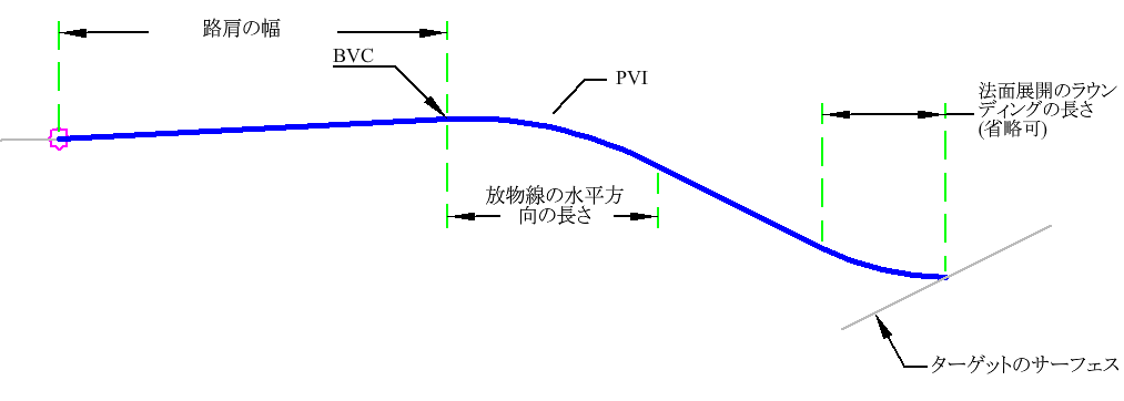

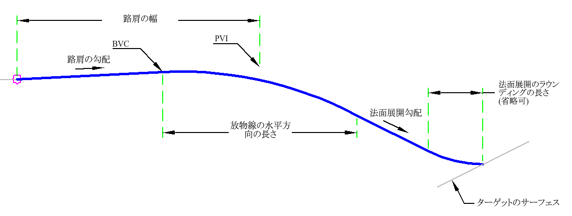

ShoulderParabolicDaylight サブアセンブリを使用すると、路肩と法面展開リンク間の PVI (勾配変移点)でラウンディングを作成し、次に法面展開リンクとターゲット サーフェス間でフィレット ラウンディングを生成することができます。
なお、路肩幅の寸法を指定するには、原点から PVI までの範囲か、原点から BVC (縦断円曲線の始点)までの範囲のどちらかを選択することができます。
原点から PVI までの場合:
原点から BVC までの場合:
