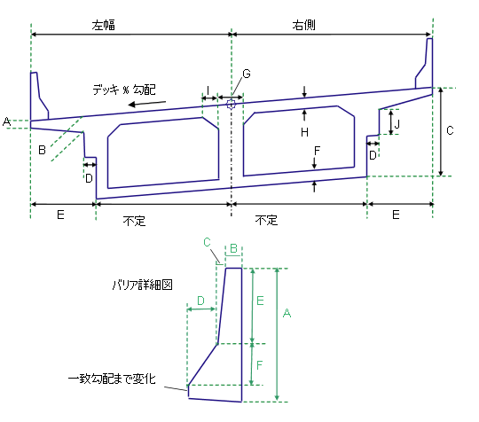

このサブアセンブリはオプションのハーフ バリア付き 2 連箱桁橋梁シェイプを作成します。
アタッチメント ポイントは、橋梁デッキの表層上における車線の分割線にあります。両側に橋梁の横断が作成されます。

左車線の幅 |
橋梁デッキの左車線の幅 |
数値、正 |
5.34 m 17.8 ft |
右車線の幅 |
橋梁デッキの右車線の幅 |
数値、正 |
5.34 m 17.8 ft |
デッキの勾配 - 横断勾配摺り付けの使用 |
橋梁デッキ勾配に横断勾配摺り付けを使用するか指定します。 |
オプションのリスト: [いいえ]、[左外側車線勾配]、[左内側車線勾配] |
左外側車線勾配 |
既定のデッキの勾配 |
橋梁デッキの既定の勾配を指定します。 |
数値、正 |
2.0% |
バリアを含む バリアを含まない |
橋梁デッキの両側にバリアを含めるか、省略します。 |
追加/省略 |
追加 |
寸法 A |
デッキの端部の厚さ |
数値、正 |
0.200 m 0.667 ft |
寸法 B |
デッキのフランジ部の厚さ |
数値、正 |
0.300 m 1.0 ft |
寸法 C |
表層から下端までを合わせた深さ |
数値、正 |
1.8 m 6.0 ft |
寸法 D |
ステップの幅 |
数値、正 |
0.150 m 0.5 ft |
寸法 E |
フランジ全体の幅 |
数値、正 |
1.425 m 4.75 ft |
寸法 F |
桁下部の厚さ |
数値、正 |
0.170 m 0.5625 ft |
寸法 G |
桁中央の厚さ |
数値、正 |
0.250 m 0.833 ft |
寸法 H |
桁上部の厚さ |
数値、正 |
0.210 m 0.7 ft |
寸法 I |
桁内側の上隅の幅 |
数値、正 |
0.300 m 1.0 ft |
寸法 J |
ステップの高さ |
数値、正 |
0.600 m 2.0 ft |
バリア A(mm またはインチ) |
中央分離帯の中心におけるバリアの高さ |
数値、正 |
810 mm 32 in |
バリア B(mm またはインチ) |
図を参照。 |
数値、正 |
131 mm 4.5 in |
バリア C(mm またはインチ) |
図を参照。 |
数値、正 |
59 mm 2 in |
バリア D(mm またはインチ) |
図を参照。 |
数値、正 |
125 mm 5 in |
バリア E(mm またはインチ) |
図を参照。 |
数値、正 |
557 mm 22 in |
バリア F(mm またはインチ) |
図を参照。 |
数値、正 |
178 mm 7 in |

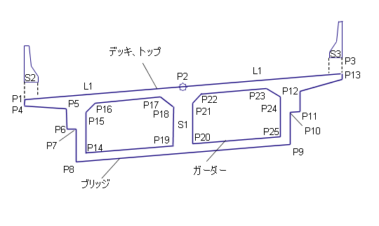

指定された入力パラメータ値に基づいて、橋梁デッキおよび下部の構造物のリンクを作成します。橋梁デッキに LI または LO オプションが使用されている場合は、左側の横断勾配摺り付け勾配が常に橋梁の幅全体で保持されます。
[バリアを含む]で[はい]が設定されている場合、デッキの左右の端に片面のニュー ジャージー バリアの横断が追加されます。バリア下部の勾配は、デッキの勾配に合わせて調整されます。
レイアウト モードの場合、入力パラメータ値により指定される情報に従って、橋梁構造物およびバリアを描画します。
次の表は、このサブアセンブリのポイント、リンク、およびシェイプ コードのうち、コードが割り当てられているものを一覧表示しています。このサブアセンブリのポイント、リンク、シェイプ コードのうち、コードが割り当てられていないものは表に含まれません。
ポイント、リンク、またはシェイプ |
コード |
説明 |
P1、P3 |
EBD |
橋梁デッキの端 |
P2 |
Crown_Deck |
橋梁デッキのクラウン ポイント |
L1 |
Deck、Top |
Bridge |
外側のすべての橋梁構造物リンク |
Girder |
内側のすべての橋梁構造物リンク |
すべてのバリア リンク |
Barrier |
S1 |
Bridge |
S2、S3 |
Barrier |
