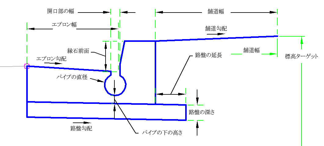

CurbEmbPipe サブアセンブリは、排水管を導水線に組み込んだコンクリート縁石付き側溝のリンクを挿入します。縁石付き側溝の背面に舗道を配置することができます。
アタッチメント ポイントは、側溝エプロンの先端にあります。

このサブアセンブリは、導水線の下に排水管を配置した単純な縁石付き側溝のシェイプを作成します。縁石付き側溝の背面に舗道を配置することができます。
レイアウト モードの場合、このサブアセンブリは、縁石付き側溝と舗道を表示します。
