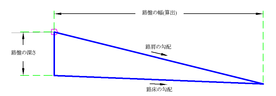

ShoulderIntersectRight サブアセンブリは、路肩勾配と路床勾配に基づき、法面展開ポイントまで延長した路肩を作成します。これは右側路肩でのみ使用できます。
アタッチメント ポイントは、右側の舗装された路肩の内端にあります。通常、この点は基線から見て右側の走行車線の外端に一致します。

指定した路肩の高さ、路肩勾配、路肩路床に基づく路肩が挿入されます。幅は路肩勾配と路肩路床の挿入箇所で計算されます。その後ポイント、リンク、シェイプが計算されます。
レイアウト モードの場合、このサブアセンブリは路肩で構成されるリンクを表示します。
