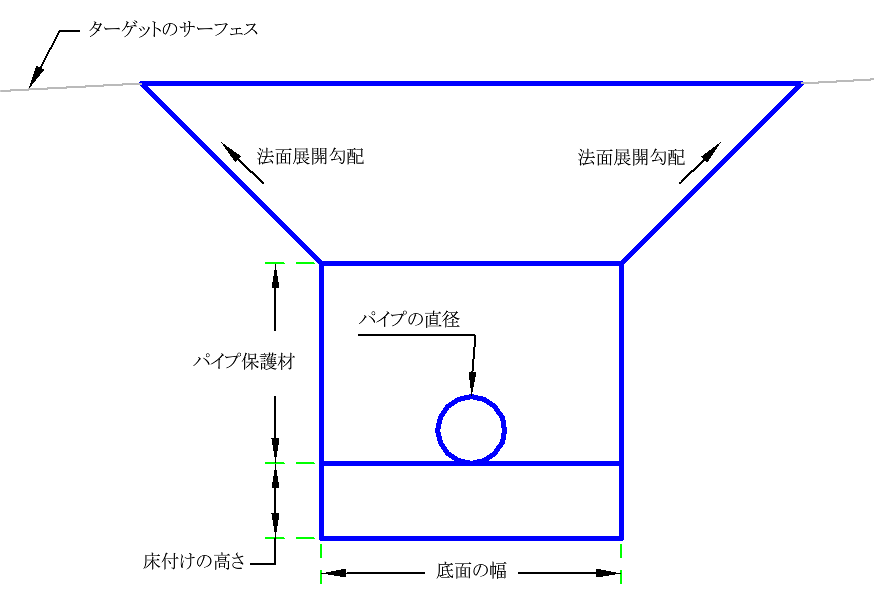

PipeTrenchMultipleLayers サブアセンブリには、トレンチ内の単一パイプとパイプ保護材のレイヤが含まれています。
このサブアセンブリにより、床付けのベース、パイプ ゾーン、砕石埋め戻しについて、土量計算を行うことができます。パイプは、床付け上部のマテリアルのレイヤによって保護されます。パイプの中心には設計縦断があります。高さは砕石埋め戻しの横断面で変化する一方で、他のパラメータは一定になります。すべての高さ、幅、直径はトレンチ間で変化します。トレンチの高さは、トレンチの底面からターゲット サーフェスまでの距離として測定されるため、線形に応じて異なります。
既定では、アタッチメント ポイントは、パイプの中心にあります。

トレンチ底面の標高は、「縦断勾配線の標高 - パイプの半径 + 床付けの高さ」という式で計算されます。水平方向のトレンチ底面リンクは、トレンチ底面の標高位置で、アタッチメント ポイント オフセットの周辺に対称的に配置されます。パイプ保護材の高さは、パイプ周囲のマテリアルの厚み指定に使用されます。側面勾配は、既存のサーフェスに向かって上方向に延長されます。水平の床付けリンクが、指定した高さでトレンチ底面の上に挿入されます。
レイアウト モードの場合、このサブアセンブリによってトレンチが描画されます。
