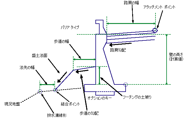

このサブアセンブリは、舗装路肩、および既存の排水溝に繋ぐための特別な結合勾配を使用して、擁壁を挿入します。
また、壁の上部にオプションのバリア、フーチングの底部にオプションのキーを配置できます。
アタッチメント ポイントは、路肩の内側にあります。
注: すべての寸法は、特に注記がない限り、メートルまたはフィート単位です。すべての勾配は、「%」記号によりパーセント勾配であることが示されていない限り、底辺 : 高さの比(例、4 : 1)です。

壁の高さは、フーチングの上面から、垂直面での地盤標高の高い方のアタッチメント ポイントまでの距離で決まります。壁面が上方に向かうにしたがって後方に傾く勾配、フーチングの幅、壁の垂直面のオフセット、オプション キーの寸法、キーの中心の位置は、すべて壁の高さに応じて決まります。

このサブアセンブリは、左右いずれの側にも挿入できます。設計時におけるアタッチメント ポイントは、走行車線の端になります。このポイントを起点に、このサブアセンブリの指定内容に基づいて舗装路肩を描画します。
フーチング上部の標高は、結合ポイントから歩道内側の端まで内側の方向に進み、フーチング外側の端のコーナーのオフセットで結合リンクから[フーチングの土被り]の値を差し引くことにより決まります。壁の高さ(H)は、路肩の外側の端とフーチングの上部の間で計算されます。[キー]オプションを[いいえ]に設定すると、フーチングの基礎は 1 本の水平リンクになります。[キー]オプションを使用する場合は、オプションのキーを定義するためのリンクが挿入されます。
注: 舗装層と壁の内側の間には、ごくわずかなギャップが残ります(0.001 m)。このギャップは、数量機能を使用したマテリアル解析に役立ちます(詳細については下の図を参照)。
レイアウト モードの場合、サブアセンブリが盛土条件だと想定して、入力パラメータの指定値を基に擁壁シェイプを描画します。
