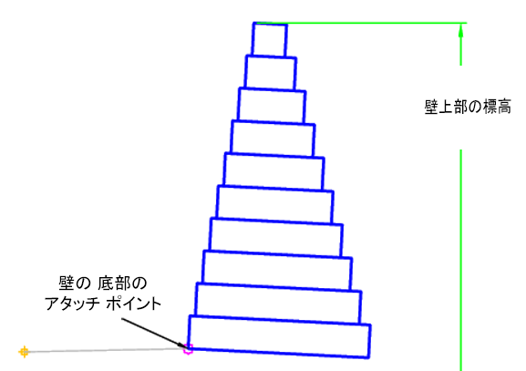

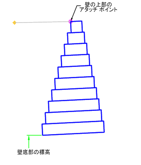

例: 壁上部のアタッチメント
例: 壁底部のアタッチメント
アタッチメント ポイントは、最初の切土または盛土法面の内側の端にあります。このコンポーネントは、右側または左側のどちらにもアタッチできます。

| アタッチメントの位置 | 壁のアタッチメントの位置 | 壁の上部/壁の底部 | 壁の底部 |

| 壁上部の標高 | アタッチメント ポイントが壁の底部に設定されているとき、壁上部の標高を設定する場合に使用します。標高を指定するターゲットとして、縦断、3D ポリライン、計画線、および測量図形の各オブジェクト タイプが使用できます。 | アタッチメント ポイントが[壁の底部]の場合に必須 |
| 壁底部の標高 | アタッチメント ポイントが壁の上部に設定されているとき、壁底部の標高を設定する場合に使用します。幅を指定するターゲットとして、線形、ポリライン、計画線、および測量図形の各オブジェクト タイプが使用できます。 | アタッチメント ポイントが[壁の上部]の場合に必須 |

最初のヒンジ ポイントをアタッチメント ポイントに設定します。蛇籠壁の高さは、アタッチメント ポイントおよび壁上部または壁底部の縦断から計算されます。蛇籠層の最大数は 10 で、3 ft (1 m)の層に分割されます。蛇籠壁の高さは、層の偶数に繰り上げられます。
各蛇籠層は入力パラメータに基づいて作成されます。
レイアウトモードの場合、このサブアセンブリは最大 10 個の蛇籠層を描画します。
