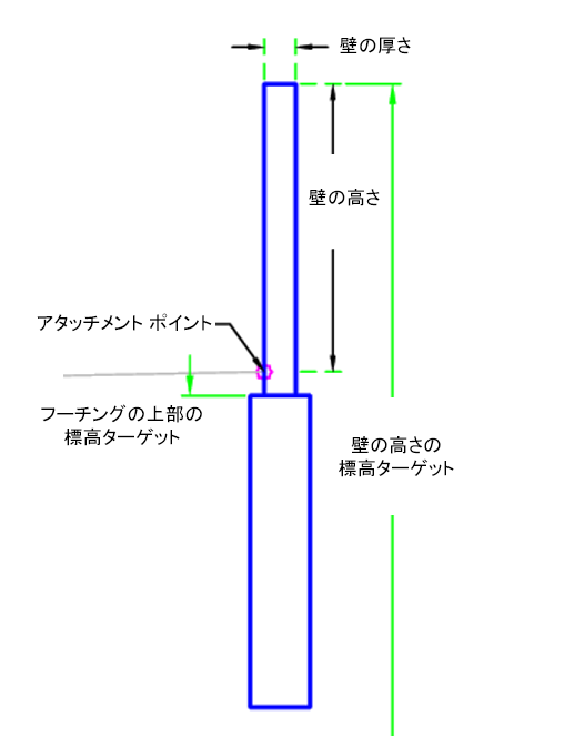

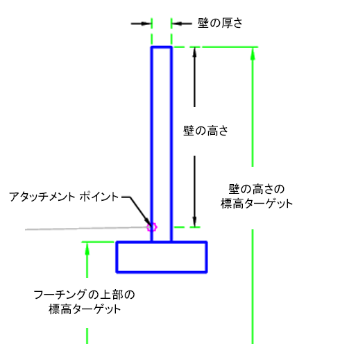

SoundWall サブアセンブリは、Caltrans 標準プラン B15-1 に基づいて防音壁を作成するためのリンクとシェイプを挿入します。
使用する寸法が標準プランの解釈と一致することを確認する必要があります。
独立フーチング:
トレンチ フーチング:
アタッチメント ポイントは防音壁の内側の端にあります。このコンポーネントは、右側または左側のどちらにもアタッチできます。

防音壁のフーチングの寸法は入力パラメータに基づいてサブアセンブリ内に表示されます。
なし
最初のポイントをアタッチメント ポイントに設定します。フーチングの寸法は入力パラメータによって決定されます。壁のポイント、リンク、シェイプが作成されてから、フーチングが作成されます。

独立フーチング:
トレンチ フーチング:
