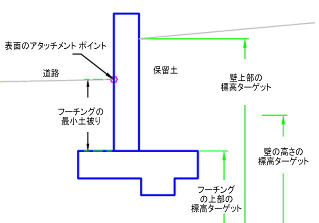

例 1: 擁壁の背面のアタッチメント ポイント

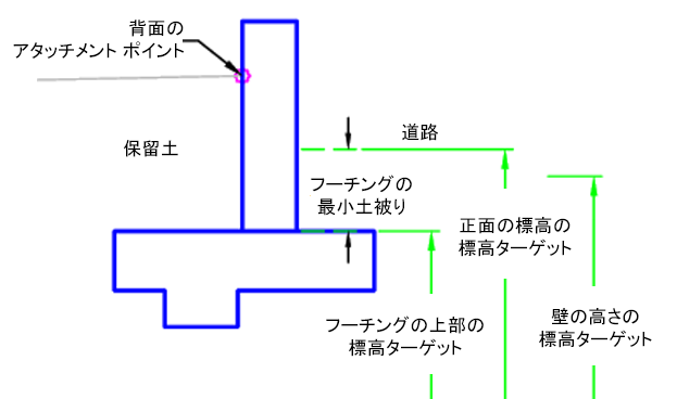

例 2: 壁の正面のアタッチメント ポイント
アタッチメントは擁壁の背面または前面のいずれかに設定します。
[正面の標高]ターゲットが設定されている場合、標高が使用されます。[正面の標高]が設定されていない場合、フーチングの上部とフーチングの最小土被りが使用されます。フーチングの上部のターゲット標高は、擁壁の物理的な高さを決定するために使用されます。フーチングは、 壁の高さのターゲットに基づく標準プランの寸法を使用して作成されます。
壁の上部の計算は、壁の上部のターゲットに基づいて実行されます。フーチングの標高は、フーチングの上部のターゲットに基づいています。フーチングの上部のターゲットが見つからない場合は、フーチングの最小土被りがアタッチメント ポイントの下で使用されます。フーチングは、 壁の高さのターゲットに基づく標準プランの寸法を使用して作成されます。
