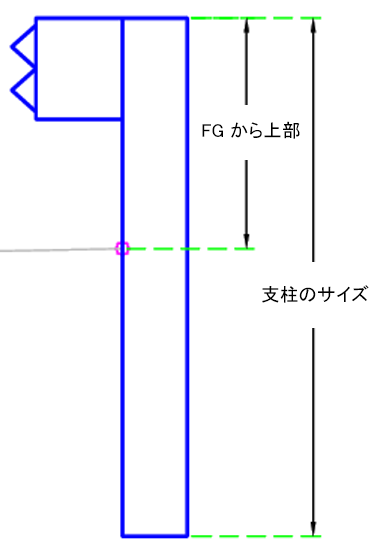

ClarkCountyGuardrailType31 サブアセンブリは、クラーク郡ガードレールのタイプ 31 のシェイプをアセンブリで作成するためのリンクを挿入します。
使用する寸法が標準プランの解釈と一致することを確認する必要があります。
アタッチメント ポイントは、表層上における支柱の内側の端にあります。
パラメータ |
説明 |
タイプ |
既定値 |
| 作成方向 | サブアセンブリを配置する側を指定します。 | 左側/右側 | 右側 |
| 支柱のサイズ | 支柱の寸法 | 数値、正 |
6 ft 1.8 m |
| FG から上部 | 表層から支柱の上部 | 数値、正 |
2.67 ft 0.8 m |
このセクションでは、1 つまたは複数のターゲット オブジェクトにマッピングすることが可能なサブアセンブリのパラメータを一覧表示します。詳細については、「コリドー ターゲットを指定するには」を参照してください。
なし。
なし。
なし
このサブアセンブリは、手すりの形状に加えて、支柱の 2 つの長方形の形状と手すりを作成します。支柱は、表層から固定距離に到達するまで、アタッチメント ポイントよりも下側に延長されます。支柱はパラメータで指定した距離まで上側に延長されます。
レイアウト モードの場合、固定寸法を使用して、支柱およびレールを描画します。
次の表は、このサブアセンブリのポイント、リンク、およびシェイプ コードのうち、コードが割り当てられているものを一覧表示しています。このサブアセンブリのポイント、リンク、シェイプ コードのうち、コードが割り当てられていないものは表に含まれません。
ポイント、リンク、またはシェイプ |
コード |
説明 |
| P5 | Grail_Face_Top | 上部ガードレール面 |
| P7 | Grail_Face_Btm | 底部ガードレール面 |
| P10 | Post_Top_In | 支柱の内側上部 |
| P11 | Post_Top_Out | 支柱の外側上部 |
| P12 | Post_Btm_Out | 支柱の外側底部 |
| P13 | Post_Btm_In | 支柱の内側底部 |
| S1 | ポスト | ポスト |
| S2 | [ブロック] | [ブロック] |
