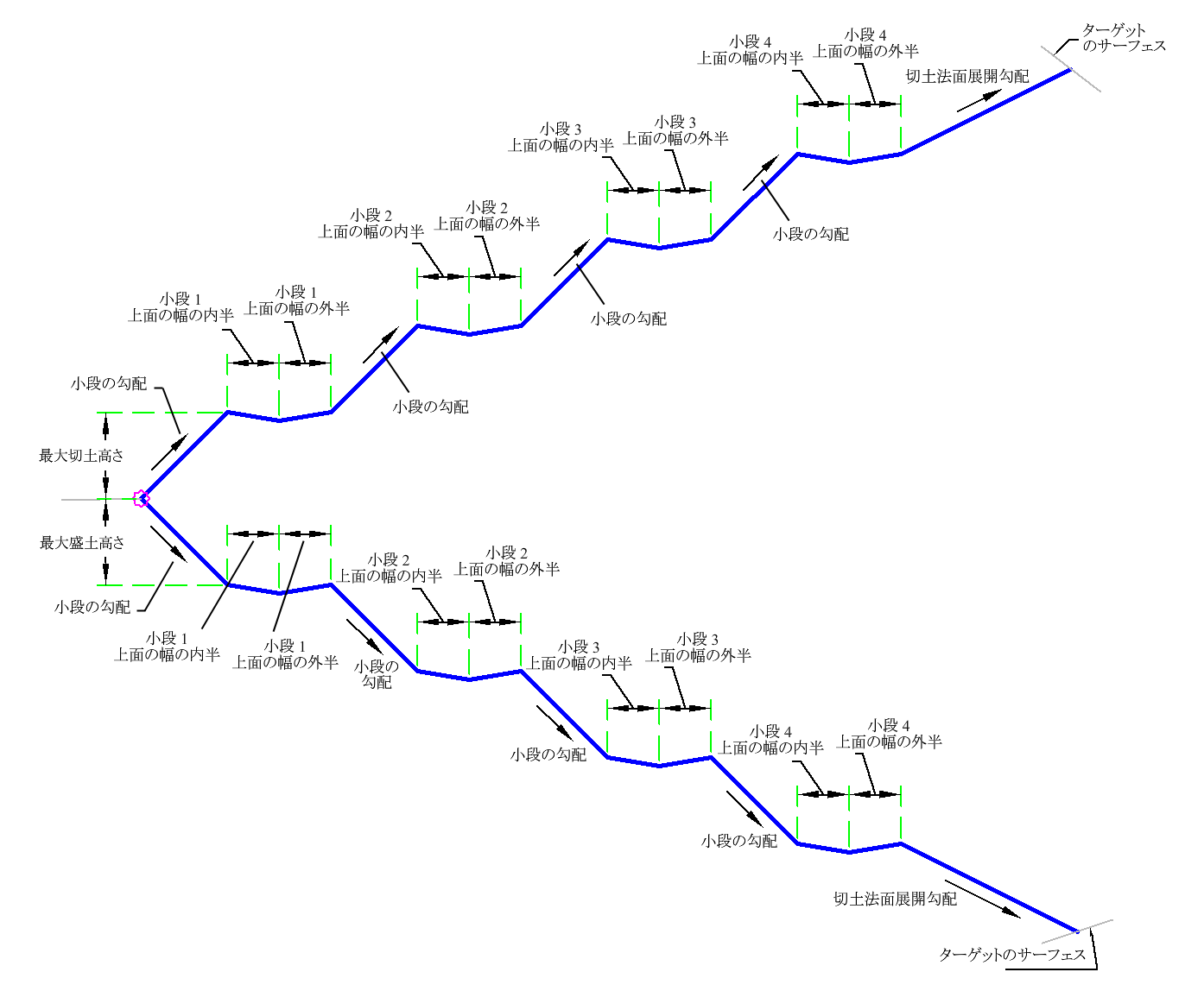

MultipleBench_Depth サブアセンブリは、個別に指定された小段勾配、排水溝の幅や深さの値を使用して、複数の小段付きの切土排水法面または盛土排水法面を作成します。
排水溝の幅や深さを定義することができます。ターゲット サーフェスへの最後の法面展開勾配は、小段の勾配と異なる場合があります。
アタッチメント ポイントは、最初の切土法面または盛土法面の内側端部にあります。このコンポーネントは、右側または左側のどちらにもアタッチできます。

このセクションでは、1 つまたは複数のターゲット オブジェクトにマッピングすることが可能なサブアセンブリのパラメータを一覧表示します。詳細については、「コリドー ターゲットを指定するには」を参照してください。
パラメータ |
説明 |
ステータス |
法面展開サーフェス |
法面展開サーフェスの名前。ターゲットとして使用できるオブジェクト タイプはサーフェスです。 | 必須 |
なし。
なし
最初のヒンジ ポイントをアタッチメント ポイントに設定します。ヒンジ ポイントの標高をターゲット サーフェスと比較して、横断が切土条件か盛土条件のどちらであるかを特定します。指定された[法面展開線の勾配]を使用して、ターゲット サーフェスとの交点を計算します。
交点までの高さが[法面展開の最大高さ]を超える場合は、[小段の高さ]のリンクを挿入し、小段を追加します。次に、ヒンジ ポイントを小段の外側の端にリセットします。法面展開リンクが[法面展開の最大高さ]より小さくなるまで、このプロセスを繰り返します。
各小段の勾配と深さを決めるのに指定した入力値が使用されます。小段が 4 つまで作成されたら、[切土法面展開勾配]か[盛土法面展開勾配]が法面展開に使用されます。これ以降は小段が追加されることはありません。
レイアウト モードでは、このサブアセンブリは最初の盛土勾配を 5 つのユニットで描画します。
