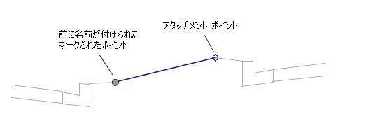

このサブアセンブリは、アタッチメント ポイントから、直前に名前でマークされたポイントまでリンクを結合するための汎用ユーティリティです。
このサブアセンブリは、相対的なオフセットまたは標高が異なる隣接する道路間や合流道路の三角地帯など、さまざまな状況で使用することができます。結合ポイントにまだ名前が付けられていない場合は、マークポイント サブアセンブリを使用してください。
LinkToMarkedPoint(マークポイントへのリンク)サブアセンブリが正常に動作(描画)するには、[アセンブリ]プロパティの[作図]タブで MarkedPoint(マークポイント)サブアセンブリの下に配置する必要があります。LinkToMarkedPoint(マークポイントへのリンク)サブアセンブリが[作図]タブで MarkedPoint(マークポイント)サブアセンブリの下に配置されていない場合、サブアセンブリ グループ名を選択して、右クリックし[上に移動]を選択して、MarkedPoint(マークポイント)サブアセンブリを LinkToMarkedPoint(マークポイントへのリンク)サブアセンブリよりもリストの上に配置する必要があります。
マークポイントへのリンク 2 サブアセンブリとマークポイントへのリンク サブアセンブリとの最大の違いは、リンクに対比してオフセット アセンブリ基線上にマークされたポイントがある場合の、その適用方法にあります。以下の図に、2 つのサブアセンブリの違いを表します。
アタッチメント ポイントは、リンクの始点にあります。リンクは、どの方向にも延長することができます。リンクの方向は、アタッチメント ポイントを基準にマークされたポイントの相対的な位置によって決まります。マークされたポイントに名前を付け、このサブアセンブリで[マークされたポイント名]を設定する必要があります。
