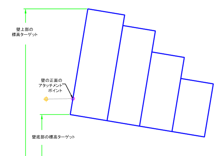

例: 壁の正面

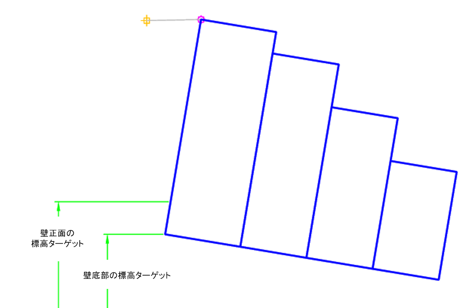

例: 壁の上部
アタッチメント ポイントは、最初の切土または盛土法面の内側の端にあります。このコンポーネントは、右側または左側のどちらにもアタッチできます。

| 壁の底部 | 壁の標高の底部を設定する場合に使用します。標高を指定するターゲットとして、縦断、3D ポリライン、計画線、および測量図形の各オブジェクト タイプが使用できます。 | オプション |
| 壁の正面 | 壁の標高ポイントの正面を設定する場合に使用します。標高を指定するターゲットとして、縦断、3D ポリライン、計画線、および測量図形の各オブジェクト タイプが使用できます。 | オプション(アタッチメント ポイント = 壁の上部) |
| 壁の上部 | 壁の標高の上部を設定する場合に使用します。標高を指定するターゲットとして、縦断、3D ポリライン、計画線、および測量図形の各オブジェクト タイプが使用できます。 | オプション(アタッチメント ポイント = 壁の正面) |

最初のヒンジ ポイントをアタッチメント ポイントに設定します。壁の寸法は、入力パラメータに基づいてランタイムの論理割り当てを使用して設定されます。シェイプが作成されます。
