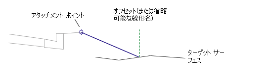

アタッチメント ポイントからターゲット サーフェス上の指定されたオフセットまでリンクを延長するための汎用ユーティリティです。
コリドー モデルを作成している場合は、線形を使用してオフセットを計算できます。
アタッチメント ポイントは、リンクの始点にあります。
注: すべての寸法は、特に注記がない限り、メートルまたはフィート単位です。すべての勾配は、「%」記号によりパーセント勾配であることが示されていない限り、底辺 : 高さの比(例、4 : 1)です。
パラメータ |
説明 |
タイプ |
既定値 |
基線からのオフセット |
ターゲット サーフェスにリンクを繋ぐための +/- オフセット。このパラメータに正の値を指定するとこのサブアセンブリがコリドーまたは制御基線の右側に挿入されます。マイナスの値の場合、左側に挿入されます。詳細は、『Autodesk Civil 3D ユーザ ガイド ヘルプ』のコリドーに関する章の「コリドーの右側および左側にサブアセンブリを挿入する」を参照してください。 |
数値 |
0.0 |
ポイント コード |
リンクの外側の端に割り当てられるサーフェス コードのリスト |
カンマ区切り文字列 |
P2 |
リンク コード |
リンクに割り当てられるコードのリスト |
カンマ区切り文字列 |
Top、Datum |
リンクを含まない |
このパラメータは、サーフェス リンクの追加または削除を行います。 |
はい/いいえ |
いいえ |

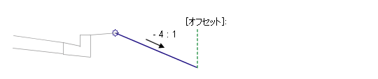

ターゲット サーフェス上の指定されたオフセットのポイントまでリンクを延長します。
レイアウト モードの場合、指定されたオフセットまで引かれた -4 : 1 勾配のリンクを表示します。リンクの最後には、外側を向いた矢印が付きます。
