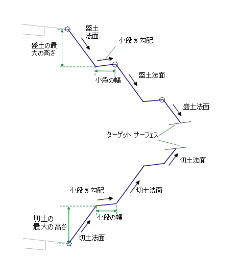

このサブアセンブリはリンクを挿入し、必要に応じて小段を繰り返しながら、切土または盛土排水法面を作成します。
法面展開リンクやその他のリンクに、オプションのライニングされたマテリアルを指定することもできます([すべてのリンク]、[法面展開リンク]、[盛土リンクのみ]、[なし])。
アタッチメント ポイントは、最初の切土または盛土法面の内側の端にあります。このコンポーネントは、右側または左側のどちらにもアタッチできます。
注: すべての寸法は、特に注記がない限り、メートルまたはフィート単位です。すべての勾配は、「%」記号によりパーセント勾配であることが示されていない限り、底辺 : 高さの比(例、4 : 1)です。

作成方向 |
サブアセンブリを配置する側を指定します。 |
左側/右側 |
右側 |
切土法面 |
切土法面展開勾配の勾配 |
数値、正 |
2 ( : 1) |
切土の最大の高さ |
小段を付けずに作成することのできる切土法面展開リンクの最大の高さ |
数値 |
3.0 m 10.0 ft |
盛土法面 |
盛土法面展開勾配の勾配 |
数値、正 |
2 ( : 1) |
盛土の最大の高さ |
小段を付けずに作成することのできる盛土法面展開リンクの最大の高さ |
数値、正 |
3.0 m 10.0 ft |
小段上面の幅 |
小段の幅 |
数値、正 |
1.5 m 5.0 ft |
小段 % 勾配 |
小段の勾配(+/- %)。正の勾配は、オフセット方向に対して上向きの傾斜を表します。 |
数値 |
2 (%) |
ラウンディング オプション |
集排水ポイントで法面展開リンクをラウンディングするよう指定します。 |
文字列 |
なし |
ラウンディング基準 |
ラウンディングに使用するパラメータを指定します。 |
文字列 |
[長さ] |
ラウンディング パラメータ |
半径の長さの値を指定します。 |
数値、正 |
1.500 ft |
ラウンディング分割 |
ラウンディング リンクの断続ポイントの数値を指定します(最大 10 リンク)。 |
数値、正 |
6 |
ライニングされたマテリアルの配置 |
法面展開リンクに沿ってオプション マテリアルのライニングを配置するよう指定します。[すべてのリンク]、[法面展開リンク]、[盛土リンクのみ]、[なし]から選択できます。 |
文字列 |
なし |
勾配制限 1 |
関連するマテリアルのライニングが配置されるまでの勾配制限を指定します。 |
勾配 |
1 : 1 |
マテリアル 1 の厚み |
ライニングされたマテリアルの厚みを指定します。この厚さは、リンクに対して垂直に計測されます。 |
数値、正 |
12 インチ |
マテリアル 1 の名前 |
グレーディング リンクに沿ったライニングに適用するマテリアルの名前を指定します。 |
文字列 |
割栗石 |
勾配制限 2 |
勾配 |
2 : 1 |
マテリアル 2 の厚み |
数値、正 |
6 インチ |
マテリアル 2 の名前 |
文字列 |
割栗石 |
勾配制限 3 |
勾配 |
4 : 1 |
マテリアル 3 の厚み |
数値、正 |
4 インチ |
マテリアル 3 の名前 |
文字列 |
芝生帯 |

最初のヒンジ ポイントをアタッチメント ポイントに設定します。ヒンジ ポイントの標高をターゲット サーフェスと比較して、横断が切土または盛土条件のどちらであるかを特定します。指定された[切土法面]または[盛土法面]を使用して、ターゲット サーフェスとの交点を計算します。交点までの高さが[最大の高さ]を超える場合は、[最大の高さ]のリンクを挿入し、小段リンクを追加します。次に、ヒンジ ポイントを小段の外側の端にリセットします。法面展開リンクが[最大の高さ]より小さくなるまで、このプロセスを繰り返します。
他の法面展開サブアセンブリと同様に、ライニングされたマテリアルをオプションで追加できます。3 つの区分の勾配を指定できます。リンクの勾配が指定の勾配値に達した場合、マテリアル タイプ 1 を適用します。勾配 1 から勾配 2 の間には、マテリアル タイプ 2 を適用します。同様に、リンクの勾配が勾配 2 と勾配 3 の値の範囲内にある場合、マテリアル タイプ 3 を適用します。リンクの勾配が[勾配制限 3]よりフラットな場合は、どのマテリアルも適用しません。
ライニングされたマテリアルをサブアセンブリに追加すると、指定した厚みを持った平行リンクが法面展開リンクに追加されます。この厚さのパラメータ(例: マテリアル 1 の厚み)はリンクに対して垂直に計測されます。下部レベルのリンクはデータムでコード化し、法面展開リンクは上面でコード化します。これらのマテリアルで囲まれたシェイプは、マテリアル名でコード化します。
Civil 3D 2010 およびそれ以前のバージョンでは、マテリアル厚さのパラメータは鉛直方向に測定したものでした。Civil 3D 2011 以降では、このパラメータは勾配側面に対して垂直に測定したものになります。したがって、それらのサブアセンブリを含む、Civil 3D 2010 またはそれ以前のバージョンで作成された図面を Civil 3D 2011 以降のバージョンで開いて、コリドーを再作成すると、そのパラメータはこの新しい方式を反映して変更されます。このサブアセンブリを使用する土量レポートはすべてこの新しい方式を反映して更新されます。

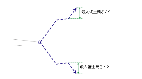

レイアウト モードの場合、高さを最大にした最初の切土および盛土法面、1 つの小段、高さを最大の半分にした切土および盛土法面展開勾配を順に描画します。法面展開リンクの最後には、外側を向いた矢印が付きます。
