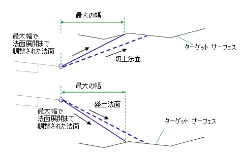

このサブアセンブリはユーザ定義された切土法面または盛土法面を使用して、ターゲット サーフェスまで法面展開したリンクを挿入します。
必要に応じて、ヒンジ ポイントからの最大幅内に法面展開ポイントが収まるように勾配を調整します。

最大の幅 |
ヒンジ ポイント(アタッチメント ポイント)からの法面展開ポイントの最大の幅 |

最大の幅 |
[最大の幅]の固定値を変更し、最大幅とオフセット線形を繋ぐ場合に使用します。幅を指定するターゲットとして、線形、ポリライン、計画線、および測量図形の各オブジェクト タイプが使用できます。 |

切土条件の法面展開ポイントを計算します。法面展開ポイントが検索されると、法面展開リンクの幅を[最大の幅]値と比較します。[最大の幅]値を超える場合は、ターゲット サーフェス上の最大幅ポイントに法面展開ポイントを移動します。切土条件の法面展開ポイントが検索されない場合は、盛土条件に対して、同じプロセスを繰り返します。

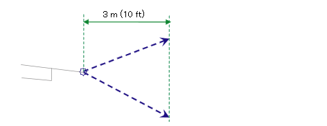

レイアウト モードの場合、3 メートルまたは 10 フィート外側に延長した切土および盛土法面を破線で表示します。法面展開リンクの最後には、外側を向いた矢印が付きます。
