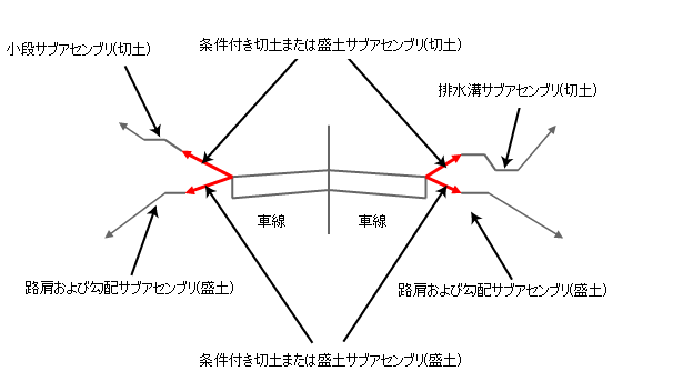

このサブアセンブリは、切土条件または盛土条件の有無に基づいて、汎用リンク、拡幅、排水溝、法面展開などの各種サブアセンブリをアセンブリに適用します。
条件付き切土または盛土サブアセンブリは条件付サブアセンブリと呼ばれる特別なタイプのサブアセンブリです。条件付きサブアセンブリは、設定した特定の条件が存在する場合に指定したサブアセンブリを自動的にアセンブリに追加します。
たとえば、条件付き切土または盛土サブアセンブリがアセンブリに含まれている場合、Autodesk Civil 3D は、サブアセンブリの測点、オフセット、標高の位置を解析し、切土条件か盛土条件かを決定します。 条件付き切土または盛土サブアセンブリの設定によっては、サブアセンブリが切土条件か盛土条件かに基づいて、異なるタイプの後続のサブアセンブリがアセンブリに自動的に適用(追加)されます。
ConditionalCutOrFill サブアセンブリの使用方法の詳細は、「」チュートリアルを参照してください。
次の図は、次の項目で構成されるコリドー アセンブリ横断を示しています。
条件付き切土または盛土サブアセンブリは、アセンブリに 1 つまたは複数追加できるので、単純な条件付き動作や複雑な条件付き動作をアセンブリに作成できます。たとえば、前の例では、3 メートルなどの指定値を超過した盛土条件が検出された場合に、指定の勾配で自動的に法面展開を行う条件付き切土または盛土サブアセンブリを追加することもできます。また、指定値を超過した盛土条件が検出された場合に、拡幅を自動的に適用する条件付き切土または盛土サブアセンブリも追加できます。
条件付き切土または盛土サブアセンブリを使用してアセンブリを作成する場合、[アセンブリ プロパティ]ダイアログ ボックスの[作図]タブに、サブアセンブリの処理順序を示すアセンブリの作図が表示されます。
条件付き切土または盛土サブアセンブリを使用する際は、次の点に留意する必要があります。
アセンブリの共通のポイントに複数の条件付き切土または盛土サブアセンブリをアタッチできます。この場合、次の図に示すように、複数の切土と盛土の条件付き切土または盛土サブアセンブリが含まれます。
この図では、アセンブリの右側のみを示しています。次の表では、アセンブリのこの側に含まれるコンポーネントについて説明します。

| C | 条件付き切土または盛土サブアセンブリ([タイプ]パラメータを[切土]に設定)。条件が切土であり、サブアセンブリ(C)に指定した最小距離値と最大距離値の範囲内に切土条件が該当する場合、指定したタイプのサブアセンブリ(G)が適用されます。 |
| D | 条件付き切土または盛土サブアセンブリ([タイプ]パラメータを[切土]に設定)。条件が切土であり、サブアセンブリ(D)に指定した最小距離値と最大距離値の範囲内に切土条件が該当する場合、排水溝サブアセンブリ(H)が適用されます。 |
| E | 条件付き切土または盛土サブアセンブリ([タイプ]パラメータを[盛土]に設定)。条件が盛土であり、サブアセンブリ(E)に指定した最小距離値と最大距離値の範囲内に盛土条件が該当する場合、指定したタイプのサブアセンブリ(I)が適用されます。 |
| F | 条件付き切土または盛土サブアセンブリ([タイプ]パラメータを[盛土]に設定)。条件が盛土であり、サブアセンブリ(F)に指定した最小距離値と最大距離値の範囲内に盛土条件が該当する場合、指定したタイプのサブアセンブリ(J)が適用されます。 |
| G | サブアセンブリ(C)に指定した最小距離値と最大距離値の範囲内に切土条件が該当する場合に適用される指定のタイプのサブアセンブリ。 |
| H | サブアセンブリ(D)に指定した最小距離値と最大距離値の範囲内に切土条件が該当する場合に適用される指定のタイプのサブアセンブリ。 |
| I | サブアセンブリ(E)に指定した最小距離値と最大距離値の範囲内に盛土条件が該当する場合に適用される指定のタイプのサブアセンブリ。 |
| J | サブアセンブリ(E)に指定した最小距離値と最大距離値の範囲内に盛土条件が該当する場合に適用される指定のタイプのサブアセンブリ。 |
