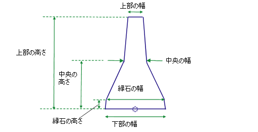

このサブアセンブリは道路サーフェス上に 2 面ニュー ジャージー バリアを作成します。
アタッチメント ポイントは、バリア下部の中心にあります。
注: すべての寸法は、特に注記がない限り、メートルまたはフィート単位です。すべての勾配は、「%」記号によりパーセント勾配であることが示されていない限り、底辺 : 高さの比(例、4 : 1)です。
パラメータ |
説明 |
タイプ |
既定値 |
上部の幅 |
バリア上部の幅 |
数値、正 |
0.15 m 0.5 ft |
中央の幅 |
バリア中央の幅 |
数値、正 |
0.225 m 0.75 ft |
下部の幅 |
バリア下部の幅 |
数値、正 |
0.6 m 2.0 ft |
上部の高さ |
バリア上部の高さ |
数値、正 |
0.9 m 3.0 ft |
中央の高さ |
バリア中央の高さ |
数値、正 |
0.45 m 1.5 ft |
縁石の高さ |
バリア縁石の高さ |
数値、正 |
0.075 m 0.25 ft |
縁石の幅 |
バリア縁石上部の幅 |
数値、正 |
0.6 m 1.9 ft |

アタッチメント ポイントを基層の中心にして、2 面ニュー ジャージー バリアのシェイプを作図します。
レイアウト モードの場合、入力パラメータにより指定される情報に従って、バリアのシェイプを描画します。
