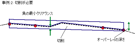

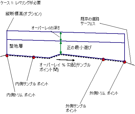

既存サーフェスとオーバーレイ層底面との垂直最小クリアランス。正の値を指定すると、オーバーレイ底面リンクが既存サーフェスの上側に配置され、オーバーレイの下側にレベリング層が作成されます。負の値を指定すると、オーバーレイ底面リンクが既存サーフェス内に配置され、オーバーレイ層と既存サーフェスが重なる部分に切削層が作成されます。 |

このサブアセンブリは、オーバーレイ層の上面と底面を定義する平行リンクを挿入します。リンクは内側トリムのオフセットから外側トリムのオフセットに向かって挿入されます。
オーバーレイ勾配
既存サーフェスの勾配は、内側および外側サンプル ポイント間の勾配によって決定されます。オーバーレイ層の勾配は、次のプロセスにより決定されます。
オーバーレイの標高
オーバーレイ ポイントの標高は、次のプロセスにより決定されます。

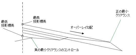

最小クリアランス ポイント
最小クリアランスが適用されるポイントは、次の図で示すように決定されます。

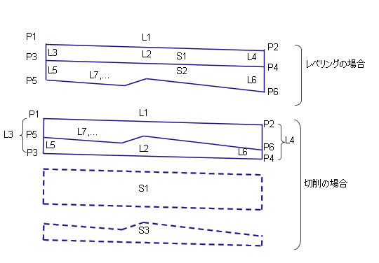

次の表は、このサブアセンブリのポイント、リンク、およびシェイプ コードのうち、コードが割り当てられているものを一覧表示しています。このサブアセンブリのポイント、リンク、シェイプ コードのうち、コードが割り当てられていないものは表に含まれません。
ポイント、リンク、またはシェイプ |
コード |
説明 |
P1、P2 |
EOV |
表層上におけるオーバーレイの端 |
P3、P4 |
EOV_Overlay |
オーバーレイ底面の端 |
L1 |
Top、Pave |
オーバーレイの上面 |
L2、L3、L4 |
Overlay |
オーバーレイ リンク。L3 および L4 は、レベリングおよび切削のどちらの場合でも、オーバーレイ底面から上面に向かって作成される点に注意してください。 |
L5、L6 |
Level Mill |
レベリング用 切削用 |
S1 |
Overlay |
オーバーレイの上面と下面で挟まれた領域。切削処理の場合は、次のコード図が示すように、この領域と切削領域(S3)とが重なります。 |
S2 |
Level |
既存サーフェスの上側とオーバーレイ底面の下側で挟まれた部分(レベリングの場合) |
S3 |
Mill |
既存サーフェスの下側とオーバーレイ底面の上側で挟まれた部分(切削の場合)。次のコード図が示すように、この領域とオーバーレイ領域とが重なります。 |
