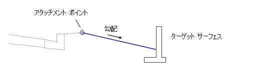

このサブアセンブリは、アタッチメント ポイントからターゲット サーフェスとの最短の接点まで、指定した勾配でリンクを延長するための汎用ユーティリティです。
アタッチメント ポイントは、リンクの始点にあります。
注: すべての寸法は、特に注記がない限り、メートルまたはフィート単位です。すべての勾配は、「%」記号によりパーセント勾配であることが示されていない限り、底辺 : 高さの比(例、4 : 1)です。

ターゲット サーフェスと交差するまで、指定した勾配でリンクがアタッチメント ポイントの左または右に向かって延長されます。
既定では、アタッチメント ポイントからターゲット サーフェスに切土または盛土のリンクが追加されます。リンクを切土または盛土の条件においてのみ追加する必要がある場合、サブアセンブリの[リンクの追加先]プロパティの値を適切に指定します。切土リンクと盛土リンクが別の勾配になくてはならない場合は、それぞれの勾配での必要に応じて、まず[切土のみ]、次に[盛土のみ]の条件で、このサブアセンブリの追加を同一のアタッチメント ポイントで 2 度行います。

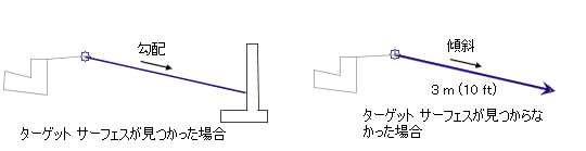

レイアウト モードの場合、ターゲット サーフェスが直前のサブアセンブリによって挿入されていると、リンクとそのターゲット サーフェスとの交点を見つけます。交点が見つかると、指定した勾配でリンクがサーフェスまで延長されます。交点が見つからない場合は、指定した勾配で、リンクが外側に勾配距離 3 メートルまたは 10 フィート分だけ延長され、リンクの最後には外側を向いた矢印が付きます。
