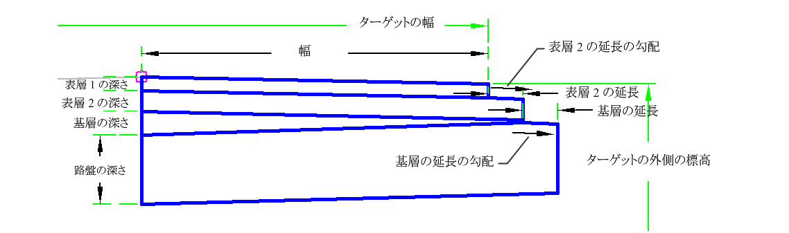

ShoulderVariesExtensions サブアセンブリを使用すると、舗装層を超えた延長部分を持つ基層と路盤を作成できます。
アタッチメント ポイントは、舗装路肩の内端にあります。通常、この点は走行車線の外側の端にあります。
パラメータ |
説明 |
タイプ |
既定値 |
| 作成方向 | サブアセンブリを配置する側を指定します。 | 左側/右側 | 右側 |
| 挿入ポイント | クラウン(路面中央の横断勾配の頂点)か走行車線の端に、車線の挿入ポイントを指定します。 | Crown/ EdgeOfTravelWay | クラウン |
| 内側のクラウン ポイント | クラウンとしてコード化する車線の内側の端を指定します。 | はい/いいえ | いいえ |
| 幅 | 内側の端のオフセットから外側の端のオフセットまでの車線の幅。 | 数値、正 |
12 ft 3.5 m |
| 基層の高さ | 基層の高さ | 数値、正 |
0.33 ft 0.1 m |
| 既定の勾配 | 線形に横断勾配摺り付けが定義されていない場合に使用される車線の既定の勾配。 | 数値 | -2.00 ( % ) |
| 表層 1 の高さ | 表層 1 の厚さ(省略する場合はゼロ)。 | 数値、負の数字以外 |
0.083 ft 0.025 m |
| 表層 2 の高さ | 表層 2 の厚さ(省略する場合はゼロ) | 数値、負の数字以外 |
0.083 ft 0.025 m |
| 路盤の深さ | 路盤層の厚さ(省略する場合はゼロ)。 | 数値、負の数字以外 |
1 ft 0.3 m |
| 表層 2 の延長 | 表層 1 の端を超える延長部分。 | 数値、負の数字以外 |
0.5 ft 0.15 m |
| 基層の延長の勾配 | 基層の延長部分の勾配(%)。 | 数値 | -2.00 ( % ) |
| 基層の延長 | 表層 2 の端を超える延長部分。 | 数値、負の数字以外 |
0.5 ft 0.15 m |
| 表層 2 の延長の勾配 | 表層 2 の延長部分の勾配(%)。 | 数値 | -2.00 ( % ) |
