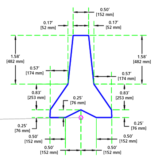

ClarkCountyConcreteBarrierType2 サブアセンブリは、クラーク郡のタイプ 2 コンクリート バリアを表すためのリンクを挿入します。
使用する寸法が標準プランの解釈と一致することを確認する必要があります。
アタッチメント ポイントは、コンクリート バリアの底面中央にあります。
なし

このサブアセンブリは、アタッチメント ポイントの中心をベースとして、クラーク郡のコンクリート バリア タイプ 2 のシェイプを作成します。
レイアウト モードでは、このサブアセンブリは最初の盛土勾配を 5 つのユニットで描画します。
