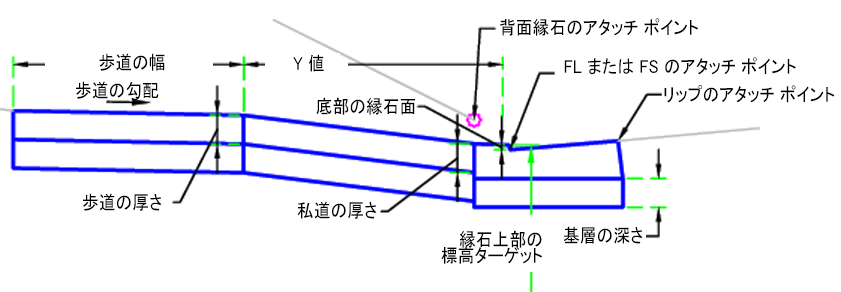

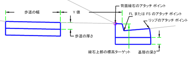

| 作成方向 | サブアセンブリを配置する側を指定します。 | 左側/右側 | 右側 |
| 縁石タイプ | 使用する縁石を指定します | A1-6/A1-8/A2-6/A2-8/A3-6/A3-8/B1-6/B2-6/B3-6 | A2-6 |
| アタッチ ポイント | 縁石のアタッチ ポイントの位置を指定します | リップ/縁石背面/フローライン/サーフェス | リップ |
| 基層の深さ | フランジ ポイントにおける路盤の深さ。路盤がない場合は、ゼロを指定します。 | 数値、正 |
0.5 ft 0.15 m |
| 底部の縁石面 | 私道の最低点における縁石面の高さ | 数値、正 |
0.083 ft 0.025 m |
| 私道タイプ | 私道のタイプ | タイプ A/タイプ B | タイプ B |
| 私道の厚さ | 私道の厚さ | 数値、正 |
0.5 ft 0.15 m |
| 歩道の厚さ | 歩道の厚さ | 数値、正 |
0.5 ft 0.15 m |
| 歩道の幅 | 歩道の幅 | 数値、正 |
4 ft 1.2 m |
| 歩道の勾配 | 歩道の勾配 | 数値 | 2% |
| Y 値 | 縁石に沿って測定した翼の距離 | 数値、正 |
4 ft 1.2 m |
| X 値 | 私道ランプの幅 | 数値、正 |
3 ft 1 m |

縁石、側溝、私道の寸法。
なし
最初のポイントをアタッチメント ポイントに設定します。縁石と側溝のシェイプが作成されます。縁石の上部は、縁石上部の縦断に基づいて調整されます。
私道のタイプは、ユーザ パラメータによって決定されます。縁石上部の標高ターゲットにより、縁石の上部を縁石の高さよりも高くしたり、または低位置の縁石面よりも低くすることはできません。縁石上部の標高を高くすると、縁石の高さは最大になります。縁石上部の標高を低くすると、フローライン/サーフェスと低位置の縁石面よりも標高が高くなります。

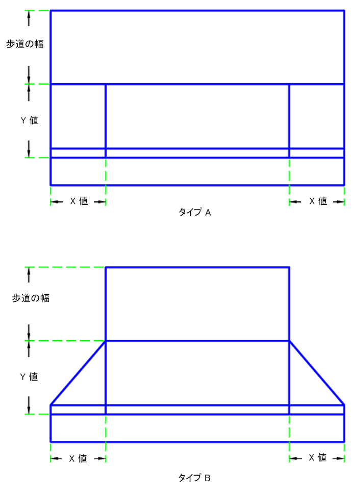

タイプ A の場合:
私道全長に歩道が配置されます。私道の勾配は、X 値の距離における縁石すべての高さと歩道の勾配に基づいています。
タイプ B の場合:
私道全長には、歩道は配置されません。縁石に沿って測定した距離が Y の場合、私道の翼の形状は三角形です。私道の距離は、縁石の高さおよび X と Y の入力パラメータに比例します。
