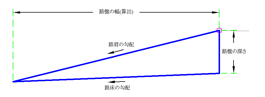

ShoulderIntersectLeft サブアセンブリは、路肩勾配と路床勾配に基づき、法面展開ポイントまで延長した路肩を作成します。これは左側路肩でのみ使用できます。
アタッチメント ポイントは、左側の舗装された路肩の内端にあります。通常、この点は基線から見て左側の走行車線の外端に一致します。

| Depth | アタッチメント ポイントの下の路肩の高さ。 | 数値、正 |
1.5 ft 0.45 m |
| 路床勾配 | 路床の勾配(%)。 | 数値 | -4 ( % ) |
| 路肩の勾配 | 路肩の勾配。 | 数値、正 | 4 (: 1) |

指定した路肩の高さ、路肩勾配、路肩路床に基づく路肩が挿入されます。幅は路肩勾配と路肩路床の挿入箇所で計算されます。その後ポイント、リンク、シェイプが計算されます。
レイアウト モードの場合、このサブアセンブリは路肩で構成されるリンクを表示します。
