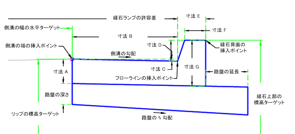

CurbAndGutterCurbRamp サブアセンブリは、縁石ランプのモデリングを可能にする縦断によって縁石の高さを調整できる路盤を使用した標準的な形状のコンクリート街渠のリンクを挿入します。シェイプの寸法は、ユーザ定義の入力パラメータによって制御されます。
アタッチメント ポイントは、側溝のフランジ ポイント、フローライン、または縁石の背面にあります。

[寸法 A]~[寸法 F]で指定した入力パラメータ寸法に基づいて、縁石および側溝のリンクが挿入されます。寸法には、すべてゼロ以外の正の値を指定する必要があります。路盤深さにゼロ以外の値を指定すると、[路盤の延長]で指定した幅だけ、縁石の背面から路盤層が延長されます。次の図で示すように、路盤層が縁石背面の下端で閉じられます。
挿入点が縁石の背面以外の場合、縁石の高さは[縁石上部のターゲット]によって調整されます。調整しても、縁石上部の高さを超えたり、縁石面がゼロよりも小さくならない場合があります。縁石上部の標高を超えた場合は、縁石の全面が作成されます。縁石上部の標高がゼロよりも小さい場合、値はゼロになります。
挿入点が GutterEdge 以外のとき、側溝の端のターゲットが設定されている場合、側溝の幅と勾配は調整されます。アクセシビリティ要件を満たすためには、側溝の勾配と標高のターゲットを標準以外に設定する必要があります。
アタッチメント ポイントを(a)側溝の内側の端(リップ)、(b)縁石の背面、(c)フローラインに配置して、街渠のシェイプを作成します。縁石面には、傾斜が付くように、一定の少しの幅が追加されます。
レイアウト モードの場合、このサブアセンブリは指定された入力パラメータに基づき、縁石および側溝コンポーネントを表示します。
