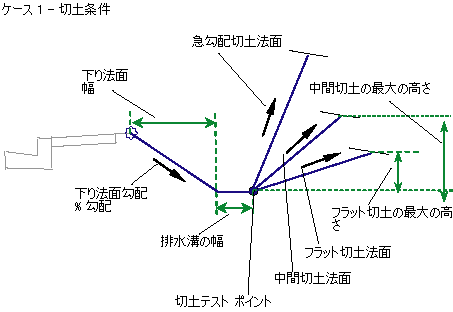

フラット切土法面 |
最初に試行する最もフラットな排水法面(x : 1) |
数値、正 |
6 ( : 1) |
フラット切土の最大の高さ |
[フラット切土法面]を使用して結ぶ場合のリンクの最大の高さ |
数値 |
1.5 m 5 ft |
中間切土法面 |
フラット切土法面リンクが[フラット切土の最大の高さ]を超える場合に試行する切土法面 |
数値、正 |
4 ( : 1) |
中間切土の最大の高さ |
[中間切土法面]を使用して結ぶ場合のリンクの最大の高さ |
数値 |
3 m 10 ft |
急勾配切土法面 |
中間切土法面リンクが[中間切土の最大の高さ]を超える場合に使用する切土法面 |
数値、正 |
2 ( : 1) |

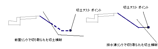

下り法面幅 |
排水溝の前面リンクの幅(切土横断) |
数値 |
3.6 m 12 ft |
下り法面勾配 |
排水溝の前面リンクの勾配(x : 1)。常に下向きのリンクが挿入されます。 |
数値、正 |
4 ( : 1) |
排水溝の幅 |
排水溝底部の幅。V 型溝の場合は、ゼロを使用します。 |
数値、正 |
1 m 3 ft |

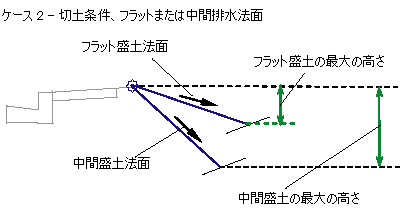

フラット盛土法面 |
数値、正 |
6 ( : 1) |
フラット盛土の最大の高さ |
[フラット盛土法面]を使用して結ぶ場合のリンクの最大の高さ |
数値 |
1.5 m 5 ft |
中間盛土法面 |
フラット盛土法面リンクが[フラット盛土の最大の高さ]を超える場合に試行する盛土法面 |
数値、正 |
4 ( : 1) |
中間盛土の最大の高さ |
[中間盛土法面]を使用して結ぶ場合のリンクの最大の高さ |
数値 |
3 m 10 ft |

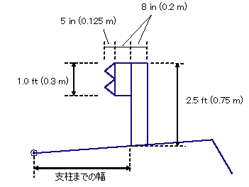

ガードレールの幅 |
[急勾配盛土法面]を使用する盛土法面のガードレール拡幅リンクの幅。ガードレール拡幅を行わない場合は、ゼロを使用します。 |
数値、正 |
0.6 m 2 ft |
ガードレール % 勾配 |
ガードレール拡幅リンクの % 勾配 |
数値 |
-2 (%) |
ガードレールを含む ガードレールを含まない |
ガードレール拡幅リンクを作成する際に、ガードレール構造物を挿入する場合は[追加]を選択します。ガードレール構造物を挿入しない場合は[省略]を選択します。 |
追加/省略 |
省略 |
支柱までの幅 |
アタッチメント ポイントからガードレールの支柱の内側の端までの幅(ガードレールを含める場合) |
数値 |
0.3 m 1 ft |

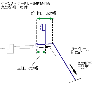

急勾配盛土法面の使用基準を満たす盛土横断には、ガードレール構造物が適用されます。この使用基準を満たし、かつ[ガードレールの幅]がゼロでなく、[ガードレールを含む]で[はい]が設定されている場合は、ガードレール構造物が測点に描画されます。ガードレール構造物の寸法は、次の図のように固定されています。

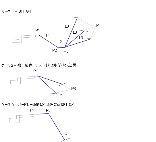

次の表は、このサブアセンブリのポイント、リンク、およびシェイプ コードのうち、コードが割り当てられているものを一覧表示しています。このサブアセンブリのポイント、リンク、シェイプ コードのうち、コードが割り当てられていないものは表に含まれません。
ポイント、リンク、またはシェイプ |
コード |
説明 |
P1 |
Hinge Hinge_Fill |
標準盛土条件のヒンジ ポイント |
P2 |
Hinge Hinge_Fill |
ガードレール拡幅付き盛土条件のヒンジ ポイント |
P2 |
Ditch_In |
排水溝の底部の内側の端(切土条件のみ) |
P3 |
Ditch_Out Hinge Hinge_Cut |
排水溝の底部の外側の端(切土条件のみ) |
P3 |
Daylight Daylight_Fill |
盛土勾配杭ポイント(盛土条件のみ) |
P4 |
Daylight Daylight_Cut |
切土勾配杭ポイント(切土条件のみ) |
すべてのリンク |
Top Datum |
ガードレール構造物リンクを除く、このサブアセンブリにより追加されるすべてのリンク |
ガードレール ポイント |
なし |
ガードレール構造物上のポイントに割り当てられているコードはありません(ガードレールを含める場合)。 |
ガードレール リンク |
Guardrail |
ガードレール構造物を構成するすべてのリンク(ガードレールを含める場合) |
L3 |
Top Datum Daylight Daylight_Cut |
切土横断の法面展開リンク |
盛土法面展開リンク |
Top Datum Daylight Daylight_Fill |
盛土横断の法面展開リンク |
