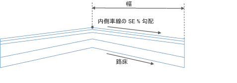

このサブアセンブリは、路盤勾配を個別にコントロールでき、ターゲットの線形を指定することで路盤のクラウン位置をコントロールできるクラウン付き車線を作成します。
アタッチメント ポイントは、最初のリンクの始点にあります。このサブアセンブリでは、挿入方向が重要になります。正の幅を設定すると、アタッチメント ポイントからの挿入方向のオフセットが大きくなります。

内側車線横断勾配摺り付け勾配を基線線形の横断勾配摺り付け仕様から取得します。アタッチメント ポイントから開始し、指定された幅、深さ、および横断勾配摺り付け勾配の表層サーフェスおよびそれに平行な路床を挿入します。車線の両側は、垂直リンクで結ばれます。
コリドー モデルの作成時にオフセット平面線形名が[左幅]または[右幅]に割り当てられた場合は、車線の幅が線形のオフセットに合わせて変更されます。
基層の中心線に線形を指定した場合は、この線形の位置に基層および路盤層のクラウン ポイントが移動します。
レイアウト モードの場合、入力パラメータにより定義されるリンクを表示します。
