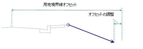

このサブアセンブリはアタッチメント ポイントから、ターゲット サーフェス上の用地境界からの指定されたオフセットまで法面展開リンクを挿入します。
法面展開リンクやその他のリンクに、オプションのライニングされたマテリアルを指定することもできます([すべてのリンク]、[法面展開リンク]、[盛土リンクのみ]、[なし])。
アタッチメント ポイントは、法面展開リンクの内側の端にあります。
注: すべての寸法は、特に注記がない限り、メートルまたはフィート単位です。

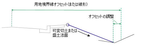

このセクションでは、1 つまたは複数のターゲット オブジェクトにマッピングすることが可能なサブアセンブリのパラメータを一覧表示します。詳細については、「コリドー ターゲットを指定するには」を参照してください。
パラメータ |
説明 |
ステータス |
用地境界線オフセット |
[用地境界線オフセット]の固定値を変更し、用地境界線オフセットとオフセット線形を繋ぐ場合に使用します。オフセットを指定するターゲットとして、線形、ポリライン、計画線、および測量図形の各オブジェクト タイプが使用できます。 |
オプション |
法面展開サーフェス |
法面展開サーフェスの名前。ターゲットとして使用できるオブジェクト タイプはサーフェスです。 |
必須 |

[用地境界線オフセット]に[オフセットの調整]を加算または減算して、法面展開オフセットを計算します。アタッチメント ポイントから、ターゲット サーフェス上の計算されたオフセットまで法面展開リンクを挿入します。
他の法面展開サブアセンブリと同様に、ライニングされたマテリアルをオプションで追加できます。3 つの区分の勾配を指定できます。リンクの勾配が指定の勾配値に達した場合、マテリアル タイプ 1 を適用します。勾配 1 から勾配 2 の間には、マテリアル タイプ 2 を適用します。同様に、リンクの勾配が勾配 2 と勾配 3 の値の範囲内にある場合、マテリアル タイプ 3 を適用します。リンクの勾配が[勾配制限 3]よりフラットな場合は、どのマテリアルも適用しません。
ライニングされたマテリアルをサブアセンブリに追加すると、指定した厚みを持った平行リンクが法面展開リンクに追加されます。この厚さのパラメータ(例: マテリアル 1 の厚み)はリンクに対して垂直に計測されます。下部レベルのリンクはデータムでコード化し、法面展開リンクは上面でコード化します。これらのマテリアルで囲まれたシェイプは、マテリアル名でコード化します。
Civil 3D 2010 およびそれ以前のバージョンでは、マテリアル厚さのパラメータは鉛直方向に測定したものでした。Civil 3D 2011 以降では、このパラメータは勾配側面に対して垂直に測定したものになります。したがって、それらのサブアセンブリを含む、Civil 3D 2010 またはそれ以前のバージョンで作成された図面を Civil 3D 2011 以降のバージョンで開いて、コリドーを再作成すると、そのパラメータはこの新しい方式を反映して変更されます。このサブアセンブリを使用する土量レポートはすべてこの新しい方式を反映して更新されます。
レイアウト モードの場合、オフセットの調整を加算または減算した用地境界線オフセットまで外側に延長した -4 : 1 勾配のリンクを表示します。法面展開リンクの最後には、外側を向いた矢印が付きます。
