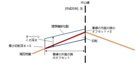

このサブアセンブリは、既存の道路の片側をオーバーレイし、必要に応じて切削層を追加します。
アタッチメント
アタッチメント ポイントは、表層の横断勾配があるオーバーレイ層の内側の端のポイントです。

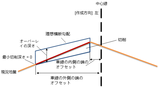

| 既存の車線の内側の端
現況地盤の勾配を計算するための始点です。
数値
0.000m
| 既存の車線の外側の端
現況地盤の勾配を計算するための終点です。
数値
0.000m
| オーバーレイの深さ
オーバーレイ層の深さです。
数値
0.300 m

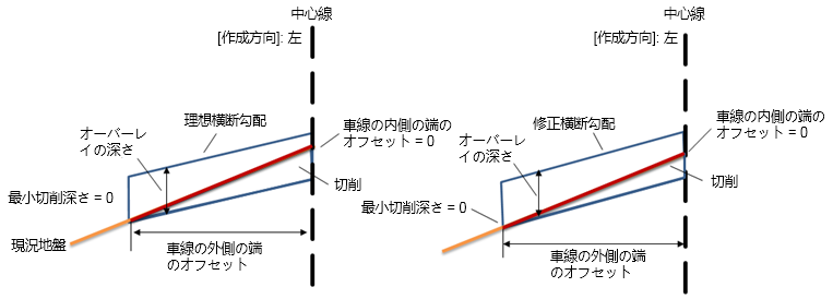

| オーバーレイ勾配のオプション
オーバーレイ勾配のオプションを指定します。
ヒント: フラッピングとは、道路修繕サブアセンブリにおいてオーバーレイに対する修正横断勾配の計算方法を表すために使用する用語です。フラッピングの効果はさまざまで、現況地盤の横断勾配と理想的な横断勾配との間の勾配誤差の許容値や勾配差に関連しています。勾配差がサブアセンブリの勾配誤差の許容値より小さい場合は、使用事例が「許容誤差内」とみなされます。勾配差がサブアセンブリの勾配誤差の許容値より大きい場合は、使用事例が「許容誤差外」とみなされます。
注: 勾配誤差の許容値は絶対値です。たとえば、0.4% または -0.4% の勾配差はどちらも 0.4% の絶対値を持ちます。勾配誤差の許容値が 0.5% の場合、0.4% の絶対勾配差は許容範囲内とみなされます。
ユーザ定義
ユーザ定義(フラッピングなし)
| 理想的な横断勾配
ユーザ定義の理想的な横断勾配を指定します。
数値
-2.00%

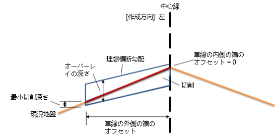

| 車線の幅
車線の幅。車線の内側の端からの車線の外側の端のオフセットにより決定されます。
数値
12.000 m
| [縦断を使用]オプション
オーバーレイの内側の端を縦断に結び付けるか、標高を最小レベル深さに調整するか、または以前のサブアセンブリにロックすることを選択します。
- [最小レベル深さ]
横断勾配と標高の調整により、最小レベル深さや最小切削深さが満たされます。ベースは既存サーフェスです。
- 縦断を使用
標高の調整は行われません。道路修繕サブアセンブリのアタッチメント ポイントの標高が、割り当てられた縦断に一致します。横断勾配の調整がオーバーレイ勾配のオプションによって決まります。
- 以前のサブアセンブリにロック
標高の調整は行われません。道路修繕サブアセンブリのアタッチメント ポイントの標高が、以前のサブアセンブリのアタッチメント ポイントに一致します(ほとんどの場合、以前の車線の終点になります)。横断勾配の調整がオーバーレイ勾配のオプションによって決まります。
ユーザ定義
最小切削深さ
| 最小切削深さ
切削層底面から現況地盤層底面までの最小切削深さ。
数値
0.300 m

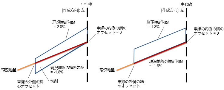

動作
このサブアセンブリでは、レベリングなし層が追加されていると仮定しています。

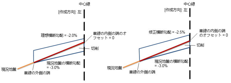

入力:
| 入力
| 理想的な横断勾配
-2.0%
| 最小切削深さ
0
| 勾配誤差の許容値
0.50%
| オーバーレイ勾配のオプション
ユーザ定義(フラッピングあり)
| [縦断を使用]オプション
最小切削深さ
計算:
| 入力
値
| 現況地盤の横断勾配
-3.0%
| 現況地盤の横断勾配 - 理想的な横断勾配
1.0%
| 勾配誤差の許容値
現況地盤の横断勾配 - 理想的な横断勾配は 1% です。これは 0.5% の勾配誤差の許容値より大きくなっています。
| 修正横断勾配
修正横断勾配は、-2.5% になります。

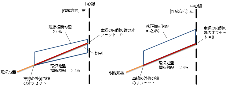

入力:
| 入力
| 理想的な横断勾配
-2.0%
| 最小切削深さ
0
| 勾配誤差の許容値
0.50%
| オーバーレイ勾配のオプション
ユーザ定義(フラッピングあり)
| [縦断を使用]オプション
最小切削深さ
計算:
| 入力
値
| 現況地盤の横断勾配
-2.4%
-0.4%
| 勾配誤差の許容値
現況地盤の横断勾配 - 理想的な横断勾配は 0.4% です。これは 0.5% の勾配誤差の許容値より小さくなっています。
| 修正横断勾配
修正横断勾配は、-2.4% になります。
| 入力
| 理想的な横断勾配
-2.0%
| 最小切削深さ
0
| 勾配誤差の許容値
0.50%
| オーバーレイ勾配のオプション
ユーザ定義(フラッピングあり)
| [縦断を使用]オプション
最小切削深さ
計算:
| 入力
値
| 現況地盤の横断勾配
-1.8%
0.2%
| 勾配誤差の許容値
現況地盤の横断勾配 - 理想的な横断勾配は 0.2% です。これは 0.5% の勾配誤差の許容値より小さくなっています。
| 修正横断勾配
修正横断勾配は、-1.8% になります。

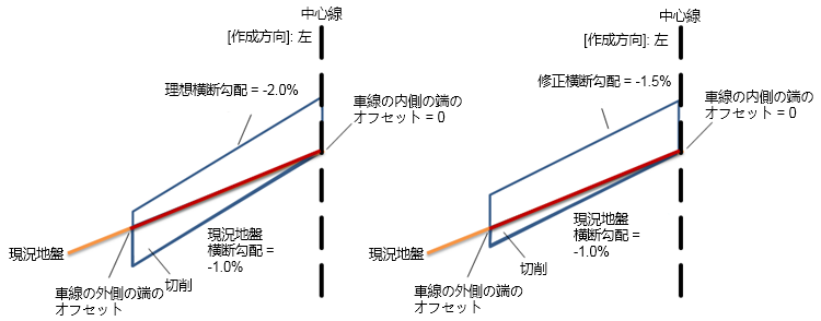

| 入力
| 理想的な横断勾配
-2.0%
| 最小切削深さ
0
| 勾配誤差の許容値
0.50%
| オーバーレイ勾配のオプション
ユーザ定義(フラッピングあり)
| [縦断を使用]オプション
最小切削深さ
計算:
| 入力
値
| 現況地盤の横断勾配
-1.0%
1%
| 勾配誤差の許容値
| 修正横断勾配
修正横断勾配は、-1.5% になります。
