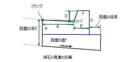

寸法 A (mm/in) |
フランジ ポイントでの側溝の深さ |
数値、正、 ゼロ以外 |
175 mm 6 in |
寸法 B (mm/in) |
フランジ ポイントから側溝のフローラインまでの幅 |
400 mm 16 in |
寸法 C (mm/in) |
フランジ ポイントから側溝のフローラインまでの深さ |
数値、正、 ゼロ以外 |
25 mm 1 in |
寸法 D (mm/in) |
側溝のフローラインから縁石の上面までの高さ |
数値、正、 ゼロ以外 |
150 mm 6 in |
寸法 E (mm/in) |
側溝のフローラインから縁石の背面までの幅 |
数値、正、 ゼロ以外 |
200 mm 8 in |
寸法 F (mm/in) |
縁石の上面の幅 |
数値、正、 ゼロ以外 |
150 mm 6 in |
寸法 G (mm/in) |
縁石の背面の高さ |
数値、正、 ゼロ以外 |
325 mm 13 in |

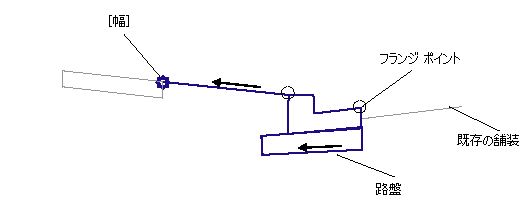

このサブアセンブリは、パラメータに基づいて新しい縁石および側溝を配置するために使用します。オプションで、芝生帯を既存の歩道の内端、または別のサブアセンブリで作成された新しい歩道に繋げることもできます。縁石および側溝の水平位置は、既知のフランジ ポイントの位置によって決定されます。芝生帯の高い方のポイントは、固定オフセットまたは他のマークされたポイント(歩道の内端など)によって特定されます。このポイントは、線形および縦断のターゲット パラメータで決定される場合もあります。 新しく設計されたフランジ ポイントは、車線置換サブアセンブリの入力として後から使用できるように、オプションでマークを付けることができます。
この条件付きサブアセンブリを完了するための主なプロセスは、次のとおりです。
[寸法 A]~[寸法 F]で指定した入力パラメータ寸法に基づいて、他の縁石および側溝リンクが挿入されます。寸法には、すべてゼロ以外の正の値を指定する必要があります。路盤深さにゼロ以外の値を指定すると、[路盤の延長]で指定した幅だけ、縁石の背面から路盤層が延長されます。次の図で示すように、路盤層が縁石背面の下端で閉じられます。
レイアウト モードの場合、このサブアセンブリはアタッチメント ポイントと基線から取得される既定のフランジ ポイント オフセットに基づいて設定されます。芝生帯の幅は、「フランジ ポイントからアタッチメント ポイントまで」の距離から、縁石と側溝の合計幅を引くことで計算されます。芝生帯の最小許容勾配は、縁石背面ポイントを計算するために使用されます。このポイントから、指定した入力パラメータで縁石と側溝の残りの部分が描画されます。
