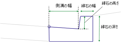

このサブアセンブリは道路の内側の端または外側の端に簡単な街渠構造物を作成します。
アタッチメント ポイントは、側溝のフランジ ポイントまたは縁石の背面にあります。
注: すべての寸法は、特に注記がない限り、メートルまたはフィート単位です。すべての勾配は、「%」記号によりパーセント勾配であることが示されていない限り、底辺 : 高さの比(例、4 : 1)です。

作成方向 |
サブアセンブリを配置する側を指定します。 |
左側/右側 |
右側 |
挿入点 |
街渠の挿入ポイントを[側溝の端]または[縁石の背面]に指定します。 |
ブール演算 |
側溝の端 |
側溝の幅 |
側溝のフランジからフローラインまでの幅 |
数値、正 |
0.45 m 1.5 ft |
側溝 % 勾配 |
側溝の % 勾配 |
数値 |
-6% |
縁石の高さ |
フローラインから縁石上部までの高さ |
数値、正 |
0.225 m 0.75 ft |
縁石の幅 |
縁石上部の幅 |
数値、正 |
0.15 m 0.5 ft |
縁石の深さ |
縁石背面における縁石の上部から下部までの深さ |
数値、正 |
0.45 m 1.5 ft |

アタッチメント ポイントを(a)側溝の内側の端(縁)または(b)縁石の背面に配置して、簡単な街渠のシェイプを作成します。縁石面には、傾斜が付くように、一定の少しの幅が追加されます。
レイアウト モードの場合、入力パラメータ値により指定される情報に従って、縁石および側溝のシェイプを描画します。
