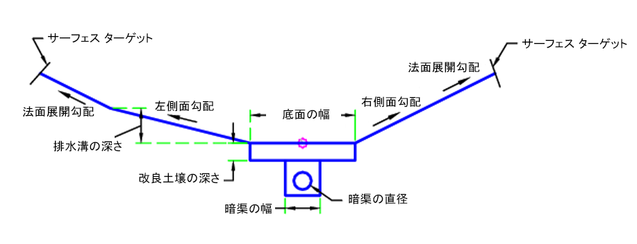

VegetatedSwale サブアセンブリは、雨水処理用の植生の排水溝を作成します。
アタッチメント ポイントは、植生の排水溝の中央上部にあります。
パラメータ |
説明 |
タイプ |
既定値 |
| 作成方向 | サブアセンブリを配置する側を指定します。 | 左側/右側 | 右側 |
| 底面の幅 | 排水溝下部の幅 | 数値、正 | 3 |
| 改良土壌を含める | 排水溝の下に改良土壌を含めます | はい/いいえ | はい |
| 法面展開勾配 | 法面展開勾配 | 数値、正 | 2 ( : 1 ) |
| 改良土壌の深さ | 改良土壌の深さ | 数値、正 |
0.5 ft 0.15 m |
| 暗渠の直径 | 暗渠の直径 | 数値、正 |
0.5 ft 0.15 m |
| 暗渠の深さ | 暗渠の深さ | 数値、正 |
1 ft 0.30 m |
| 暗渠の幅 | 暗渠の幅 | 数値、正 |
1 ft 0.30 m |
| 暗渠を含める | 暗渠を含める | はい/いいえ | はい |
| 排水溝の深さ | 排水溝の深さ | 数値、正 |
1 ft 0.30 m |
| 左側面勾配 | 左側面勾配 | 数値、正 | 4 ( : 1 ) |
| 右側面勾配 | 右側面勾配 | 数値、正 | 2 ( : 1 ) |

アタッチメント ポイントから開始し、入力パラメータを使用して排水溝を作成します。サーフェス ターゲットが設定されている場合は、法面展開サーフェスが配置されます(切土の場合のみ)。[暗渠を含める]が[はい]に設定されている場合は、暗渠が作成されます。
レイアウト モードの場合、植生の排水溝が作成されます。
