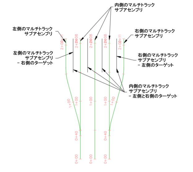

Right_Hand_Multi_Track サブアセンブリは、枕木、バラスト、サブバラスト、および路盤材と盛土材に使用できる 2 つの別のレイヤまたはマテリアルが含まれる単線軌道に使用されます。
Right_Hand_Multi_Track 軌道の寸法は、マテリアル層の寸法とともに編集できます。
既定では、アタッチメント ポイントの位置はレール間の中心線にあります。サブアセンブリ パラメータにより、この点を基準として線路を移動することができます。

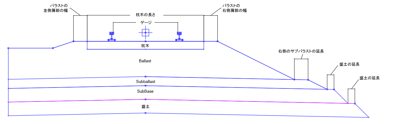

パラメータ |
説明 |
タイプ |
既定値 |
| カントの計測場所 | 各軌道の軌間線(面)間または中心線間に標高差が存在するかどうかを決定します。 | オプションのリスト:
軌道中心線から軌道中心線 |
| 既定のカント | レール間の既定の標高差。右側のレールが左側のレールよりも高くなっている場合は正の値になり、右側のレールが左側のレールよりも低くなっている場合は負の値になります。この値はレイアウト モードで適用されます。サブアセンブリがさまざまなカント値に対してどのように反応するかを観測するのに役立ちます。この値が基線線形に存在する場合、この値はカントによって変更されます。 | 数値 | 0 |
| 排水路の深さ | バラストの上面からの、右の排水路の深さ。 | 数値、負の数字以外 |
0.5 ft 0.1524 m |
| ゲージ | 軌間幅 | 数値、負の数字以外 |
53.5" 1435 mm |
| レール頭幅 | レールの頭部の幅。 | 数値、負の数字以外 |
2.72" 69 mm |
| レールの高さ | 枕木の上面からレールの上面までの高さ | 数値、負の数字以外 |
6.625" 168 mm |
| レール底面幅 | レールの底面の幅 | 数値、負の数字以外 |
5.5" 140 mm |
| 枕木板の厚さ | 枕木板の厚さ。これは枕木底面からレール底面までの距離にも相当します。 | 数値、負の数字以外 | 1"
25 mm |
| レール底面からバラスト | レール底面からバラスト上面までの距離。この値が枕木板の厚さと等しい場合、バラストの上面と枕木の上面が同一平面上に配置されます。 | 数値、負の数字以外 | 1"
25 mm |
| 枕木の長さ | 枕木の長さ。 | 数値、負の数字以外 |
8.5' 2.59 m |
| 枕木の高さ | 枕木の高さ | 数値、負の数字以外 | 7"
178 mm |
| バラストの最小高さ | 枕木底面とサブバラスト上面の間の最小垂直距離。この最小距離の位置はカント中のさまざまな段階で変わります。後述の「動作」を参照してください。 | 数値、負の数字以外 | 12"
305 mm |
| バラストの右側/左側肩部の幅 | 枕木の端部からバラストの側面勾配の始端までの距離。 | 数値、負の数字以外 | 12"
305 mm |
| バラスト左/右側面の勾配 | 道床材のサイド勾配。道床材上面の勾配は、カントにより設定された枕木の勾配と同じになります。 | 勾配、負の数字以外 | 2:1 |
| サブバラストの高さ | 補助道床材の高さ。 | 数値、負の数字以外 | 8"
203 mm |
| サブバラスト上面の勾配(左/右) | サブアセンブリの中心線がヒンジ ポイントにあるサブバラストの左側および右側の上面勾配。 | 勾配、負の数字以外 | 40:1 |
| サブバラスト側面の勾配 | 補助道床材のサイド勾配。 | 勾配、負の数字以外 | 2:1 |
| 路盤の延長 | 補助道床材の法先から路盤材の側面勾配の始端までの距離 | 数値、負の数字以外 |
0.5 ft 0.15 m |
| 路盤勾配 | 路盤材の側面の勾配。 | 勾配、負の数字以外 | 1:1 |
| 路盤の高さ | 路盤材の高さ | 数値、負の数字以外 |
1 ft 0.30 m |
| 盛土の高さ | 盛土材の高さ | 数値、負の数字以外 |
1 ft 0.30 m |
| 盛土勾配 | 盛土材の側面の勾配。 | 勾配、負の数字以外 | 1:1 |
| 盛土の延長 | 路盤材の法先から盛土材の側面勾配の始端までの距離 | 数値、負の数字以外 |
0.5 ft 0.15 m |
| 軌道を省略 | 軌道ポイント、リンク、シェイプの描画を防止します。 | はい/いいえ | いいえ(N) |
| 枕木を省略 | 枕木ポイント、リンク、シェイプの描画を防止します。 | はい/いいえ | いいえ(N) |
| バラストを省略 | バラスト ポイント、リンク、シェイプの描画を防止します。このオプションを[はい]に設定した場合、サブバラストも描画されません。 | はい/いいえ | いいえ(N) |
| サブバラストを省略 | サブバラスト ポイント、リンク、シェイプの描画を防止します。[バラストを省略]オプションを[はい]に設定した場合、この設定に関係なくサブバラストは描画されません。 | はい/いいえ | いいえ(N) |
| 路盤を省略 | 路盤ポイント、リンク、シェイプの描画を防止します。[バラストを省略]オプションまたは[サブバラストを省略]オプションを[はい]に設定した場合、この設定に関係なく路盤は描画されません。 | はい/いいえ | いいえ(N) |
| 盛土を省略 | 盛土ポイント、リンク、シェイプの描画を防止します。[バラストを省略]オプション、[サブバラストを省略]オプション、または[路盤を省略]オプションを[はい]に設定した場合、この設定に関係なく盛土は描画されません。 | はい/いいえ | いいえ(N) |

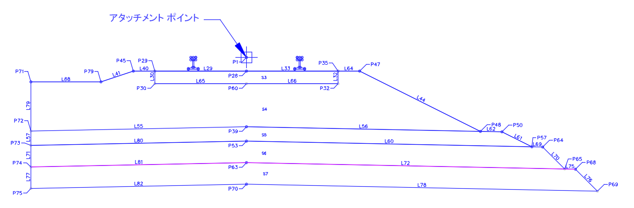

レイアウト モードの場合、サブアセンブリはレール、枕木、バラスト、サブバラスト、および側面勾配を構成するリンクを表示します。
次の表は、このサブアセンブリのポイント、リンク、およびシェイプ コードのうち、コードが割り当てられているものを一覧表示しています。このサブアセンブリのポイント、リンク、シェイプ コードのうち、コードが割り当てられていないものは表に含まれません。
ポイント、リンク、またはシェイプ |
コード |
説明 |
| P1、P4-P21 | 軌道 | 軌道 |
| P2 | Cl_Rail | 軌道の中心線 |
| P3 | Gauge_Line、Rail | 軌間線(レールの内側両端間) |
| P28-P32、P60 | Tie | 枕木 |
| P45、P54-P55、P47、P71-P72 | Ballast | バラスト |
| P50、P53、P73 | Subballast | サブバラスト |
| P63、P65、P74 | SubBase | 路盤 |
| P68-P70、P75 | SoilFill | 盛土 |
| L1、L2 | Top_Rail、Rail | レールの上面 |
| L3-L28 | 軌道 | 軌道 |
| L29-L33、L65-66 | Tie | 枕木 |
| L40-L41、L44、L55-L56、L79、L88 | Ballast | バラスト |
| L57、L60-L62、L80 | Subballast | サブバラスト |
| L70-L72、L81 | SubBase | 路盤 |
| L76-L78、L82 | SoilFill | 盛土 |
| S1、S2 | Rail | 軌道 |
| S3 | Tie | 枕木 |
| S4 | Ballast | バラスト |
| S5 | Subballast | サブバラスト |
| S6 | SubBase | 路盤 |
| S7 | SoilFill | 盛土 |
