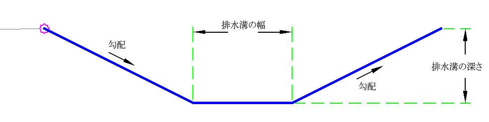

EvenSlopeDitch サブアセンブリは、排水溝を作成して、アセンブリの左右いずれかの側に追加します。
アタッチメント ポイントは、最初のリンクの内側の端にあります。
パラメータ |
説明 |
タイプ |
既定値 |
作成方向 |
サブアセンブリを配置する側を指定します。 | 左側/右側 |
右側 |
排水溝の深さ |
アタッチメント ポイントから下り法面リンクの下端までの排水溝底面の深さ。 | 数値、正 |
3 ft 1 m |
勾配 |
排水溝側面の勾配。 | 数値、正 |
2 (: 1) |
排水溝の幅 |
排水溝の幅。 | 数値、正 |
2 ft 0.6 m |
なし。
なし。
なし。
このサブアセンブリでは、入力パラメータを使用して排水溝のシェイプを作成することができます。
レイアウト モードの場合、このサブアセンブリは入力パラメータに基づいて排水溝で構成されるリンクを表示します。
