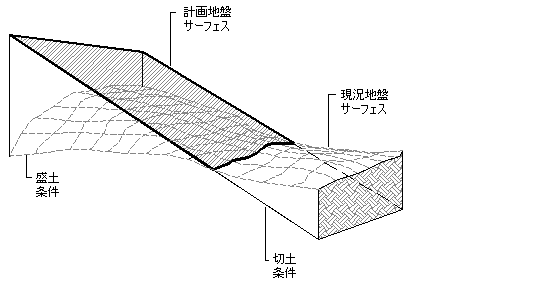

土量サーフェスは、他のサーフェス オブジェクトと基本的に同じです。そのため、切土および盛土の等高線やポイントを表示したり、ラベルを追加したり、プロジェクトに追加することができます。切土、盛土およびネット土量は、[サーフェス プロパティ]を選択することで表示できるプロパティです。
複合法では、2 つのサーフェスからのポイントおよび 2 つのサーフェスの間で三角形のエッジが交差する場所を使用します。切土、盛土、ネット土量が、この 2 つのサーフェスの高度差に基づいて計算されます。
