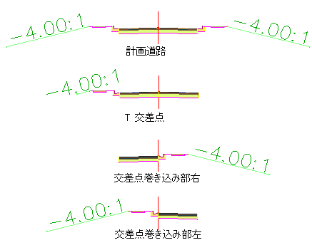

  1. サーフェスの右側のアセンブリを拡大表示します。
  2. Proposed Road アセンブリで、基線を選択します。
    注:
    グリップを使用して、基線マーカーをドラッグしないでください。
  3. 基線マーカーの最下部をクリックします。Tutorial Assemblies ツール パレットに基線をドラッグします。
    アセンブリのイメージと名前がツール パレットに表示されます。
  4. 残りの 3 つのアセンブリについて、手順 2 と 3 を繰り返します。
