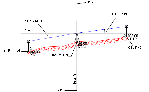

勾配の付いたサーフェスに沿って測定される距離。たとえば、3:1 の勾配があるポイント A と B の間の距離を測定すると、その距離は水平に測定した距離よりも長くなります。
水平線
セオドライトまたはトランシットのスコープを垂直に移動する際に中心となる軸。回転軸は、垂直軸に対して垂直です。

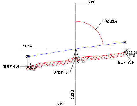

天頂角
直接頭上にあるポイント、つまり観測者の垂線が天球を貫通するポイント。天頂の対義語は天底です。

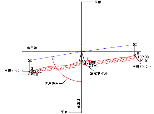

天底角
天底角は、天頂の対義語です。

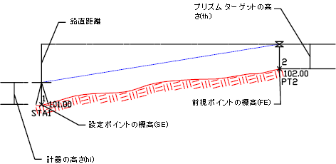

プリズム
EDM からの信号を反射するために使用される切り子面のあるガラス反射器。これにより、EDM は反射点との距離を決定できます。
プリズム オフセット
セオドライトのターゲット点と反射器の光心間の垂直距離。
プリズム定数
プリズムにおける鉛直点から反射点までの距離。

頂角
水平面より上または下の角度。角度は、この水平面から DDMMSS の形式で表されます。計器の測点からの下り勾配を表す頂角は負の値で示されます。天頂角と頂角は、天頂角に垂直の基準面がある点を除き、同じ意味です。
